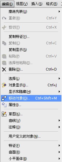

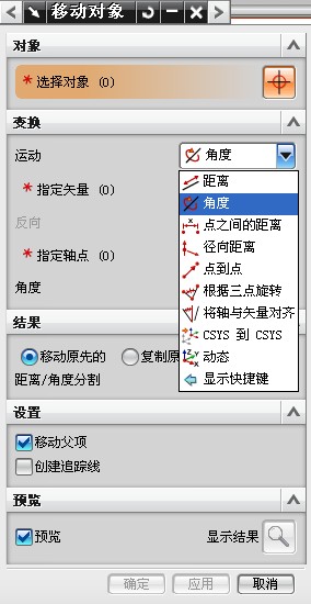

编辑/移动对象_进入移动对象对话框.选择你要移动对象的方法,操作很方便的

UG  应该是在变换中 点移动哇 快捷键CTRL T

UG5也是在变换里,可以按增量来移动。

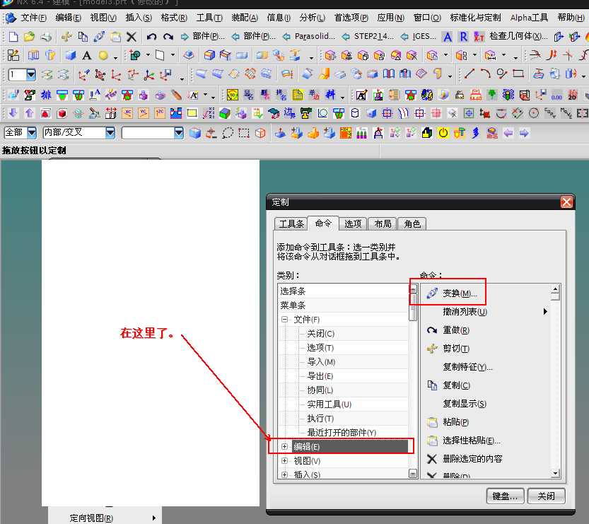

重定位有谁知道在哪个位置

在这里了。看图
在这里了。看图
