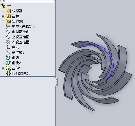

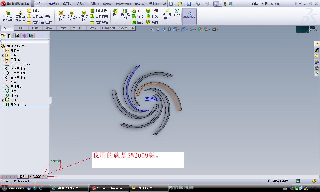

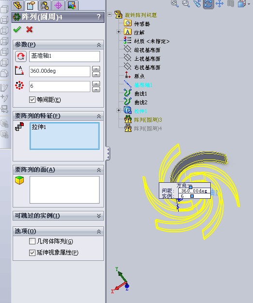

我在自学时碰到这样的问题,如截图,在特征预览时可以看见阵列特征,但保存时却是错误的特征,而且2009版没有“要阵列的实体”的选项,2008有的。

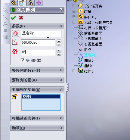

要阵列特征,必须阵列后的特征能合并成一个整体,中间不能断开成不连续状态,否则只能用阵列实体,并且要把合并特征前的勾去掉,即阵列后是多实体。。

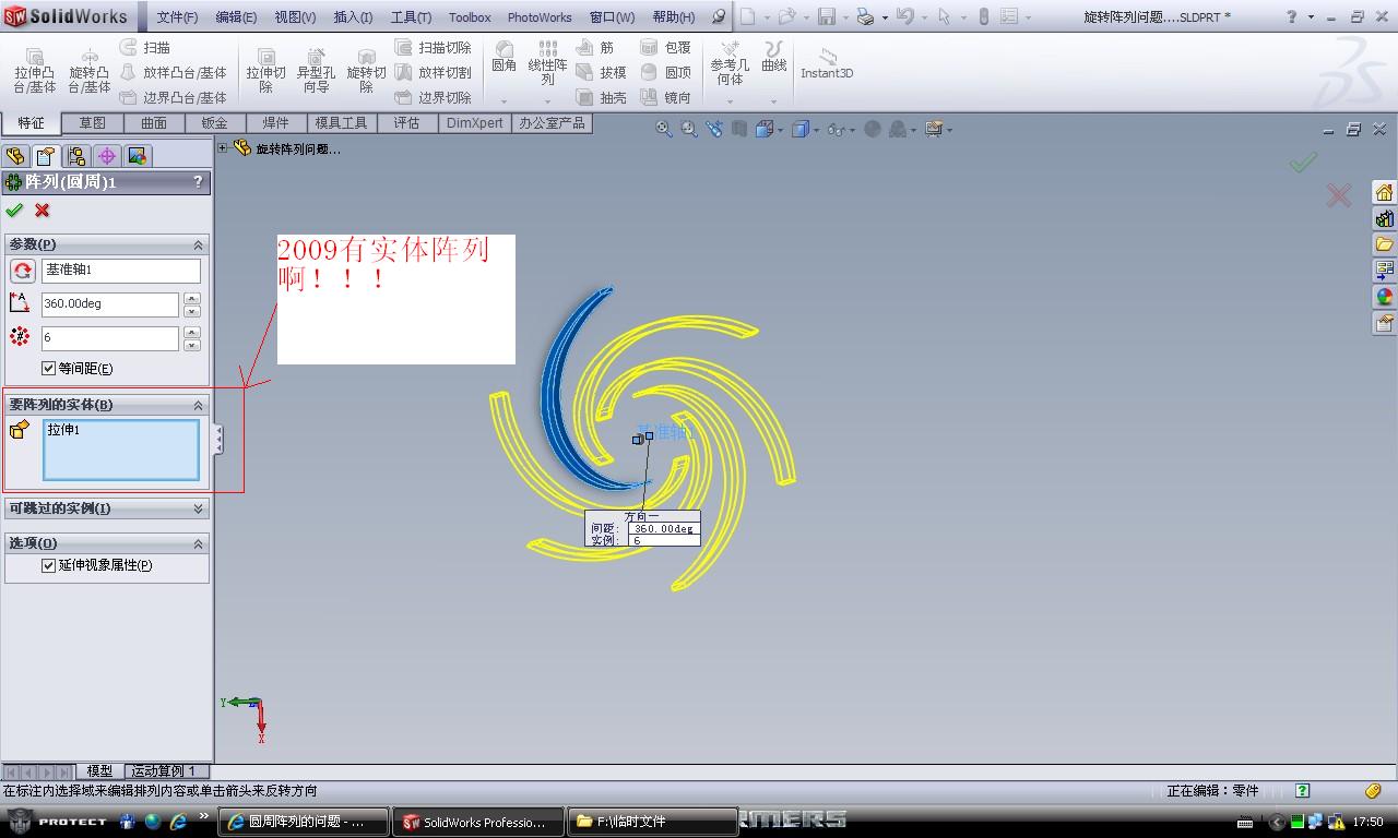

; P. L4 f; p* ^/ m" C2009版有实体阵列的选项,由于你原先已选了特征阵列,所以实体阵列不再出现,你可删除该阵列特征,重新调用阵列,自然会出现实体阵列选项。

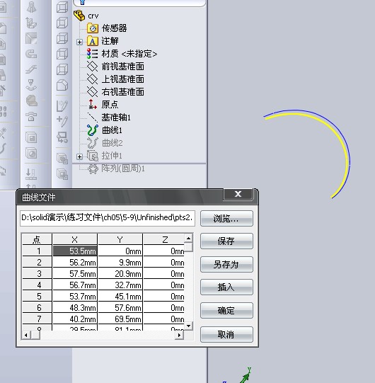

谢谢各位大师和朋友的帮助和支持,问题已解决:还有一个问题,就是我引用了两条图中的蓝色曲线做为草图的曲线部分,源文件是“通过XYZ点的曲线”完成,如图,这源文件也可以用txt(记事本类文档)生成啊,怎样做的?

: R4 Z2 b  U9 e1 m9 n3 q6 r$ E9 I打开“通过XYZ点的曲线”时,点浏览,选中 .txt文件,确认。

0 Q* O7 Q- U$ q( `" S$ j你先把圆周阵列删除,然后重新选择圆周阵列,选择实体阵列,我把你的图重新做了一下,你看看是不是你要的效果。
