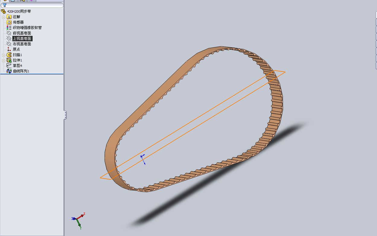

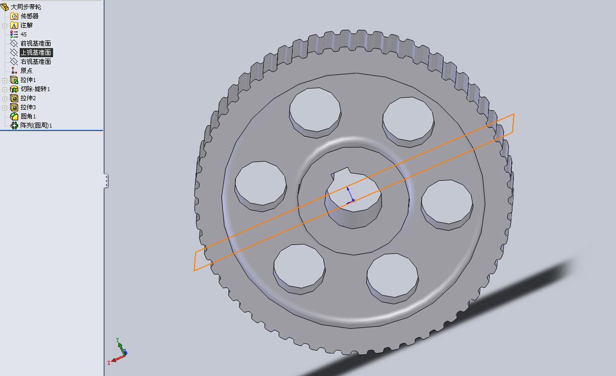

发表于 2009-9-17 08:03:11 | 显示全部楼层 来自: 中国山东聊城
用笨法做的,看可以吗

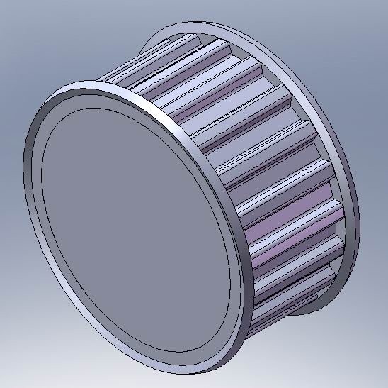

发表于 2009-9-18 21:09:48 | 显示全部楼层 来自: 中国河南洛阳
给你传一个同步带轮图,是T型带轮,20齿的;
& h" H$ A) E( x0 ~至于同步带,需要用曲线阵列的方法,先建好带的基体,然后画齿形,再做曲线阵列,就行了,我这里有一个教程,应该对你有帮助。
传动带设计.rar
121.59 KB, 下载次数: 388
