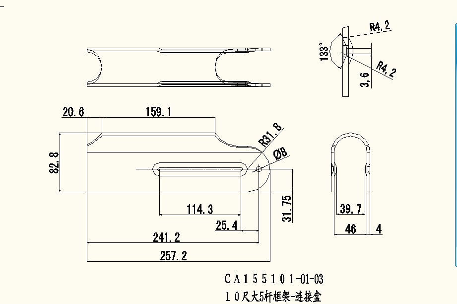

很久没上来跟大家探讨问题了 SW 很少用钣金 现在用到了 一个问题 请教下大家 凹下去的那个部分 怎么做? 成型工具里面没有这样的 用别的方法可以做出来 我就想知道如何用钣金做 那个成型工具如何应用 自己可以制作吗 制作后如何保存应用

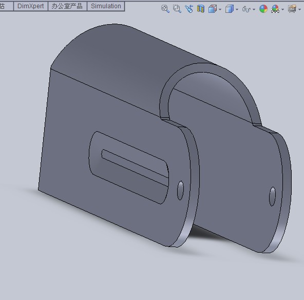

 楼主| 发表于 2009-9-17 10:00:00 | 显示全部楼层 来自: 中国山东烟台
就是这个东西
大家看看 就是那个凹进去的部分

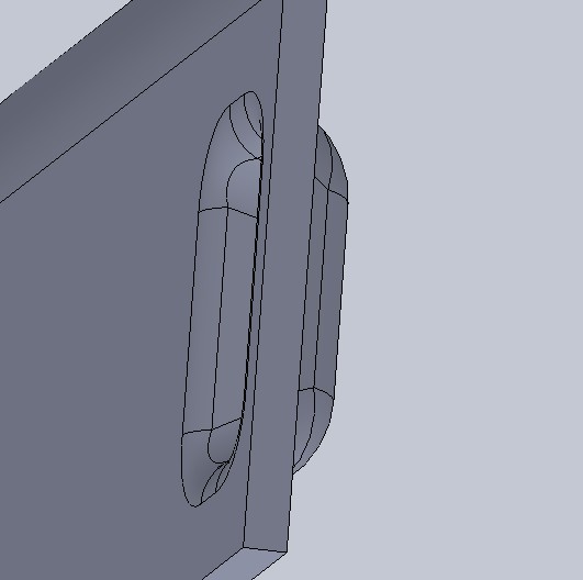

 楼主| 发表于 2009-9-17 10:05:18 | 显示全部楼层 来自: 中国山东烟台
最终出来应该是这样的
这张不是我需要的 但是就是这个意思 一面凹一面凸  这个是直接在成型工具里面拖出来的 请问上面的那个样式 我能自己做一个成型工具并且保存使用吗 请高手赐教
发表于 2009-9-17 10:42:00 | 显示全部楼层 来自: 中国江西上饶
可以的。你可自做一个成型工具进行成型,但要注意成型工具的底部R尺寸一定要大于你用的的板材厚度。
