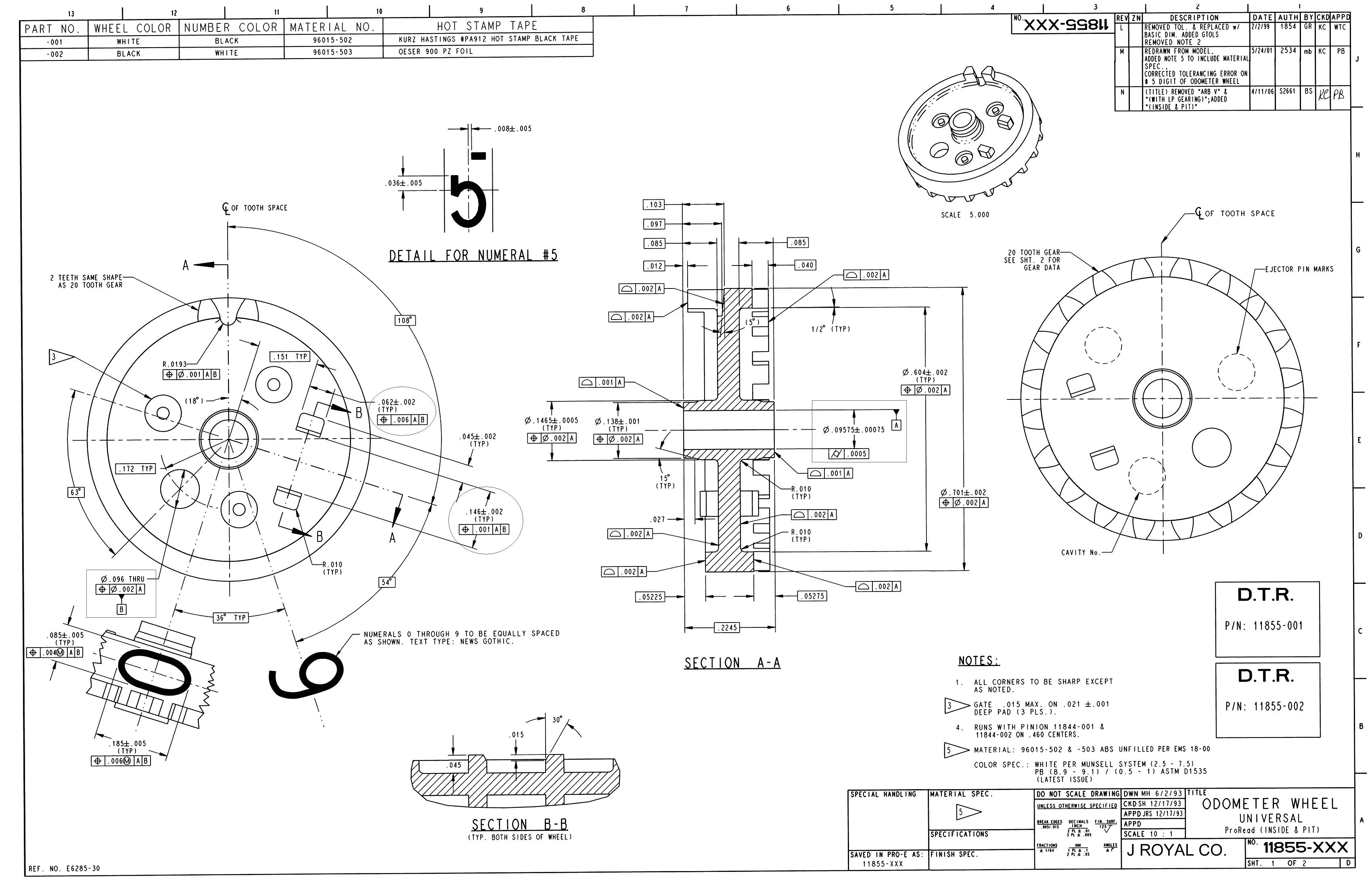

麻烦问一下各位大师此位置度如何测量
发表于 2009-9-17 14:42:22 | 显示全部楼层 |阅读模式 来自: 中国江苏苏州
这个塑胶齿轮有一个中心轴和一个孔,我用方框框起来的地方,要求分别以这两个地方作为A和B基准,测量两个凸出的方块(椭圆形尺寸围起来部分)的位置度。) Y- k/ k, p6 _( Y* M4 m) ^
不知道用二次元能否测量这个位置度,如果不能,用三次元如何测量?/ G" `+ P" b2 U9 F; v$ Y

找了半天才找到A和B,A是中间那个圆.B是0.096那个圆..: k2 z( ]8 I* H+ W1 b% [0 @
如果有三座标的话,以A和B建立坐标系就行了撒.因为A和B是基准嘛
8 t2 E/ v6 D' j; D6 m4 l% o0 k3 j
( _  z) V' v: o" d7 n不知道单位是英制还是公制哈.' _/ Y: ^  Z$ O! q1 q
公差太小了.如果可以的话,车个盘.中间那个轴放在A里面.另外用加工中心钻个B孔配个销.来测凸台.
8 j' F, O1 L5 g0 b5 y这个适用于公差大一点的情况.

你测量的是关于A,B两参考量的位置度只能用两维。以A孔轴线0.151远的直线与A、B轴连线呈65°的直线的交点即为 理想位置。在此基础上允许偏离0.006。2 N+ ?# a# k; ^  K5 F8 k# a
    按照以上原理,用二元很简单就能测出。
