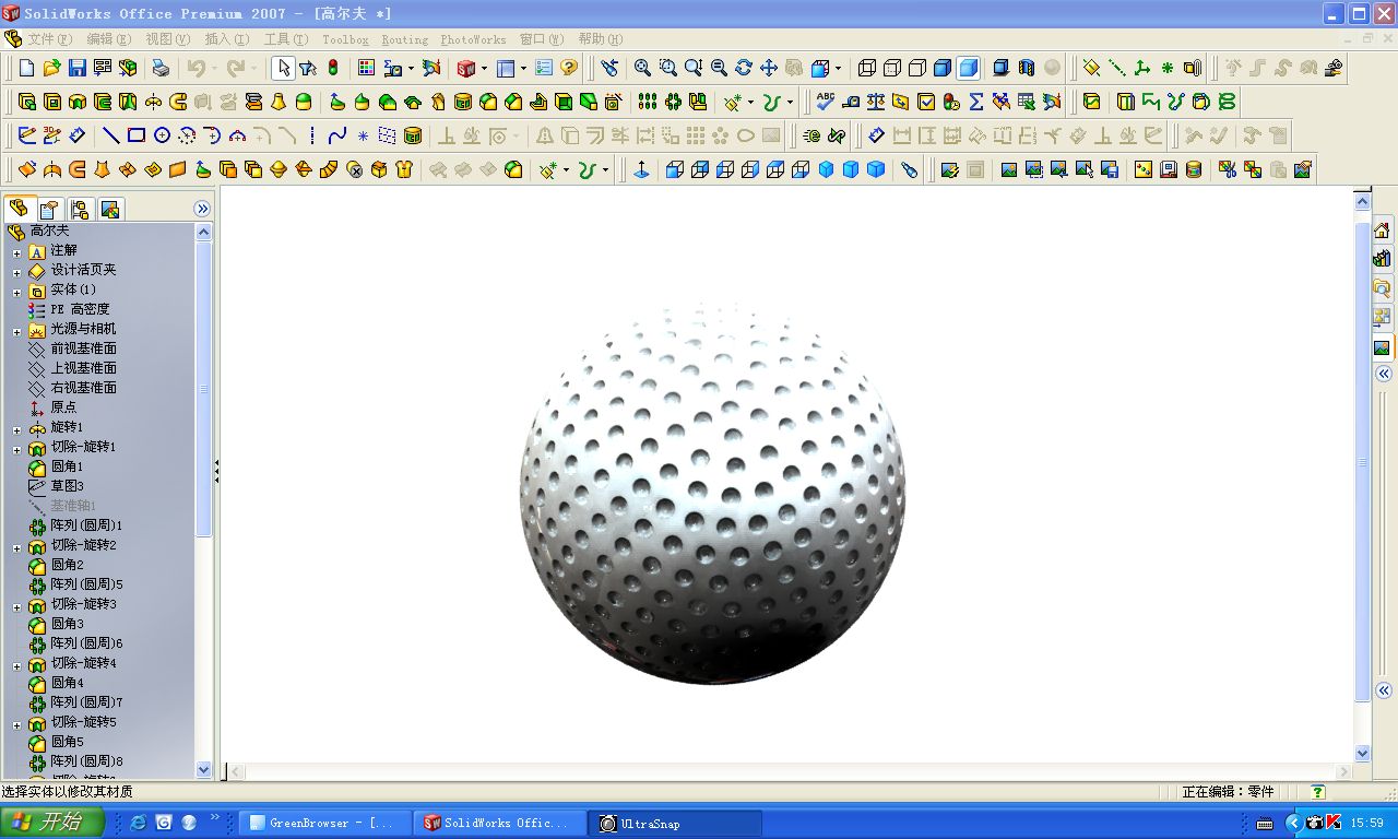

如题。+ b6 J9 {" D$ }7 \1 t4 d6 x6 N

貌似规则,又不规则,有点难!
发表于 2009-9-17 16:27:34 | 显示全部楼层 来自: 法国
先要确定那些小圆的尺寸 才可以

呵呵 高尔夫真是有钱人的运动啊 用笨方法画了一个 到最后电脑没卡死  哈哈/ [* d1 G1 K( ^/ N/ J
大多数的高尔夫球有300~500个小凹洞,每个洞的平均深度约为0.025公分。标准的高尔夫球有 336 个凹洞。球体的直径不得小於1.680英吋(42.67mm)。球体的重量不得超过1.620英两(45.93g)。小凹洞通常是圆形的,但其他的形状也可以有极佳的空气动力性能,例如凯乐威公司的HX高尔夫球,用的是六角形。
* q5 Z% H3 h7 g我画的是498个凹洞
高尔夫.part1.rar
1.98 MB, 下载次数: 81
高尔夫.part2.rar
1.98 MB, 下载次数: 96
高尔夫.part3.rar
1.9 MB, 下载次数: 97
