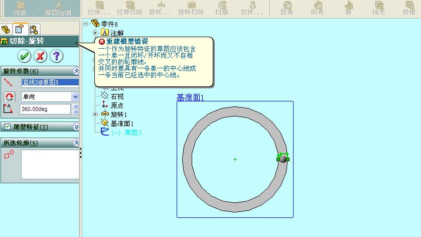

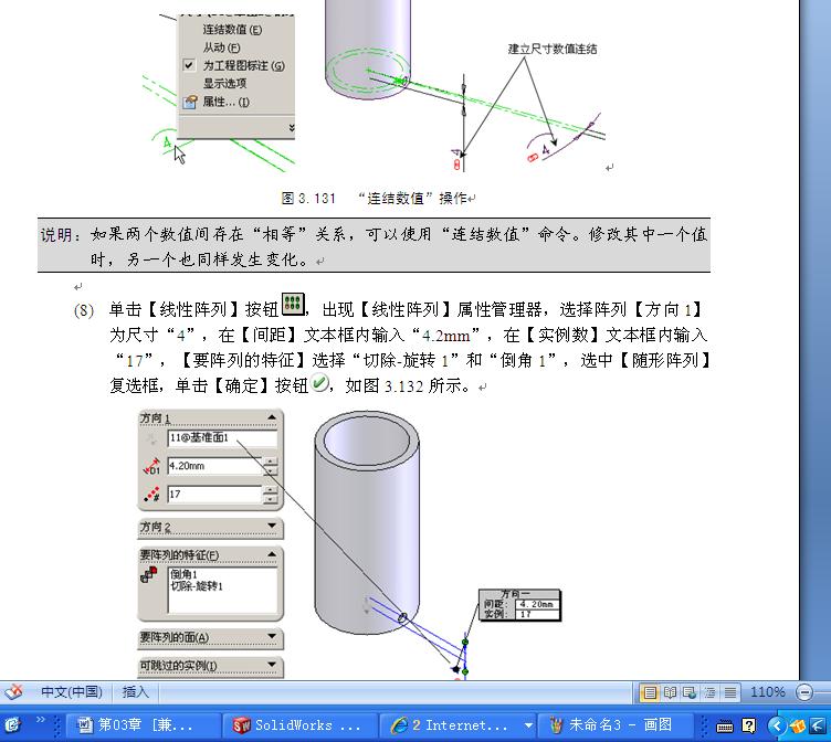

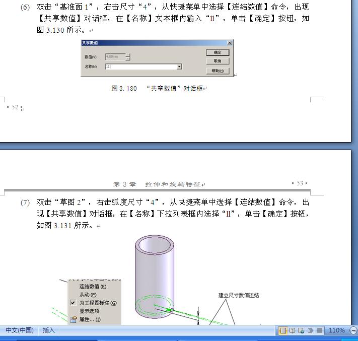

这个保持支架我怎么又画不出来了。谢谢!

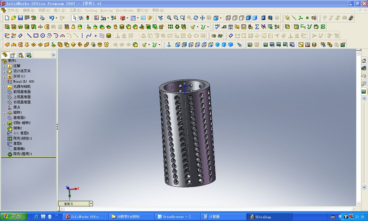

发表于 2009-9-17 17:55:32 | 显示全部楼层 来自: 中国浙江台州

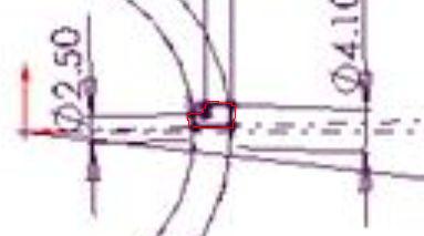

又是草图没有封闭的原因 sw和ug不一样 如果草图没有封闭是无法旋转的 在UG中只要有中心线就可以旋转  请看图中红色部分

发表于 2009-9-17 19:45:57 | 显示全部楼层 来自: 中国广东广州
原帖由 wyshx 于 2009-9-17 17:55 发表 http://www.3dportal.cn/discuz/images/common/back.gif
# `$ d1 K2 j0 E& K2 o+ k: @% A* w2 M又是草图没有封闭的原因 sw和ug不一样 如果草图没有封闭是无法旋转的 在UG中只要有中心线就可以旋转  请看图中红色部分
3 b6 n. T9 R  U/ {4 x
, s8 k9 N7 z5 q; s. x" T
不是吧!草图没有封闭就不能旋转?6 V8 X  C1 Z( X8 p- y. `# y) D, U
那旋转为壁薄特征如何?
发表于 2009-9-17 20:53:31 | 显示全部楼层 来自: 中国北京
草图必须封闭哦! :)
发表于 2009-9-17 21:23:13 | 显示全部楼层 来自: 中国浙江台州
不知怎么回事 我按楼主的教材是做不出来 按自己的方式做了一个: [9 y/ j/ [0 V( K" ~% ?, ^& c
