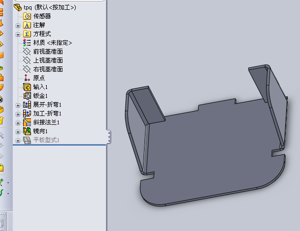

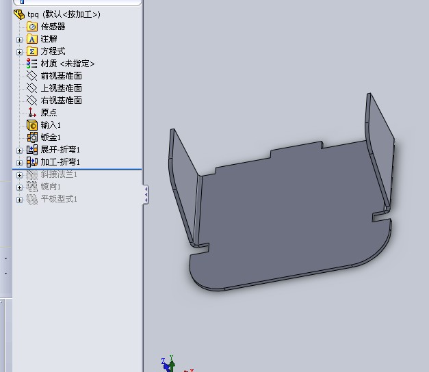

在自学“钣金”教程中,使用到“斜接法兰”,对它的定义不是很理解,(截图1)基体侧面生成的折弯是不是就叫“斜接法兰”(截图2),与基体垂直生成的就叫“薄片”呢?望高手指点!

“斜接法兰”,是在折弯机体同的一端的几个面同时向内侧折弯时形成相互成45度分割缝的端面法兰

正解,关键是“向内“ ”45度“ “分割缝”

如果向内不是45度,或向外45度能不能叫斜接法兰?大师们又提到“分割缝”这个名词,我也感到陌生,可以通俗或引用我的截图解释下吗,你们说的比“帮助”更通俗易懂,谢谢了!

斜街法兰说通俗简单点,我的理解是:8 J9 \0 G6 B5 h9 u
比如有好多个折弯,用斜街法兰一个命令就可以做出来,而且如果相邻的边也是一样的话,那么,在使用这个命令的时候只需点下相切,或者选择相邻的边,这很多个折弯可以一次性的做出来.
& B6 K" o( }* x: d$ ~9 L4 f+ b9 C6 _& d/ a, h4 f- m$ }
而薄皮就不一样了,他只是在平面上增加一部分,可以是你草绘的任何形状,前提是必须是平面上增加.
