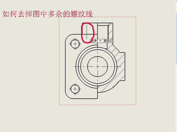

半剖后如何去掉那段多余的螺纹线,请各位指点
发表于 2009-9-17 22:27:11 | 显示全部楼层 来自: 中国山东济南
右键点击,隐藏可见线就行了
 楼主| 发表于 2009-9-17 22:37:58 | 显示全部楼层 来自: 中国湖北武汉
隐藏行不通,一选就是两根线,要是隐藏两个线都没了
发表于 2009-9-17 23:28:15 | 显示全部楼层 来自: 中国广东佛山
隐藏了,再画一根……
发表于 2009-9-18 08:01:35 | 显示全部楼层 来自: 中国湖南常德
应该是二根线,显示孔底的线是可隐藏的,而显示螺纹的一根线是要删除的。
发表于 2009-9-22 13:54:27 | 显示全部楼层 来自: 中国江苏无锡
我估计你那条是多画的一条草图辅助线..* c: C- Z2 S0 n( l$ t/ T3 s
) n! k. f+ p2 B% h% W. o0 ]2 {: ]1 I或者是草图中多出来的线..  a; k6 _3 e" D5 ]$ E  m8 h
) |* c: i; I0 P$ p* }' y- m你把那个草图设定隐藏就行了.., Y6 o/ w8 ~) m' g! v) P
4 J+ V% B1 u* I8 a其实我也经常这样做...有时没有横竖线,,但是又要作阵列的时候我就这样画一个草图,感觉真浪费呵呵...
