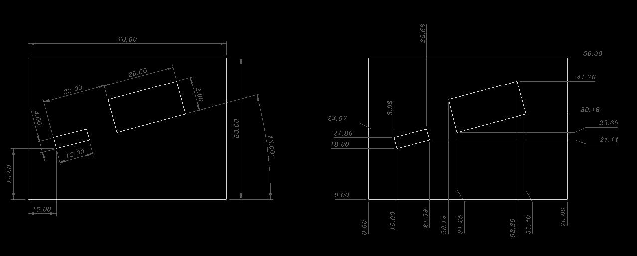

下图中有两种标注方式,左边是一般标注法,右边是座标式标注法,请问各位是使用哪一种标注方式?8 _; y% h, J1 @) X0 i  F2 O

左边的标注好一些。

& t/ j! F1 W9 ~怎麽说左边的标注好一些呢?

我都是用左边的

坐标标注不直观,斜置的矩形要通过计算才知道是否真为矩形。切割、蚀刻行业程序需要可能用到坐标标注,但大多也还是在传统的表意画法上改制的。

一般情况下都是用左边的标注方法,优点是比较直观。但在有些地方则用右边的标注方法,比如有些高精度要求的零件,制造和检验都是通过数控设备进行的,就会用右边的方法进行标注。

右边的图让审图的如何审图

3 A6 e( D/ {' r( u怎麽说呢?很想听您宝贵的意见,谢谢~

就楼主图所示,应该是左图的一样标注法比较实用。

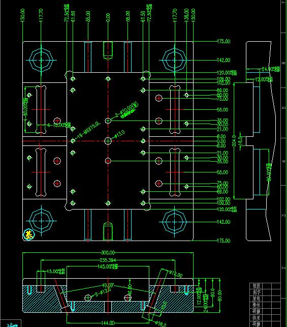

/ |# O- g8 P0 n我认为坐标法标注主要用于:
; a) `9 B0 T  H' b5 L% }. a# Z" y- R5 D8 D0 _- b* H( d4 M
1、标注比较多且密集的总装图或零件图;
3 D8 g1 _; t" E+ l7 s
" P, u% ^) I8 `# t' S% L2、不规则流线形表面的标注,如车壳标注等。$ k, e: m' C6 y+ t7 ?6 ~+ T  S! C
- Y3 |+ `& {8 l/ h) U; N
由于标注尺寸太多,如果用一般标注法,图纸标注尺寸混乱,如果用坐标标注,则比较清晰条理。
! h/ C! E/ `# ^' s  N/ N* Z1 r2 h- J+ h& L7 ?
坐标法标注一般在主视图,在模具设计中应用也比较多。- j: h4 h, ?1 `( L

左边的标注好一些。如果是数控设备就用右边的。
