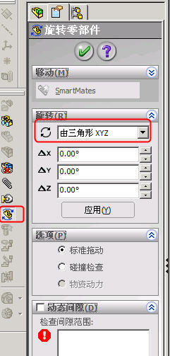

想请教各位,在装配图中,如何准确确定一个杠杆零件的旋转角度.
发表于 2009-9-18 12:17:58 | 显示全部楼层 来自: 中国山东潍坊
用零件的基准面再增加一个配合

我估计楼主不是这个意思...
; f. P% r* F' L2 q& F: [' b5 E0 k2 m" d+ v
他可能是想把零件转过一定角度而已...
" W) D6 {$ E7 u
$ o8 r. L* m& @/ l: P( }如果你的零件是固定.请选择设定:浮动...! l! a# {/ |9 S( l
7 S/ R- M  D5 F# u- }! C
不然没法转的...
8 [. c1 P" a6 F3 L, ~2 v1 n- o8 {) q
4 p/ i, |& T7 k5 h3 T- f! l之后,使用旋转零件...如图...1 M7 b5 C; C* w
0 \, q& @' t0 l3 @, h; Q5 G
图中有个由三角形XYZ你输入角度就可以旋转你想要的位置了...2 V. d& Z6 T( {
. R0 r6 h$ e9 W+ F# Q不过.这个东东我有点疑惑,,不知道他是怎么转的...填一个角度通常还没用.要转好几次..
9 G5 G' h% y8 d* a! G, @
) r- O$ f% v- I, J知道其中规律的人进来说一下...1 Y1 @9 z5 q( ~5 L& J! B/ V. v
: I2 q* a- e; }: P; d$ Q

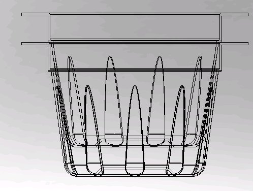

0 R/ x7 G$ F) d6 I; o, {: K5 T你注意看一下..其中一个图形沿轴线,转过了.36度..相差  \1 \; j  ]% s; j- V% w
$ B3 E3 _; \5 S# A1 a& F
