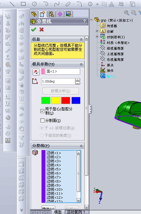

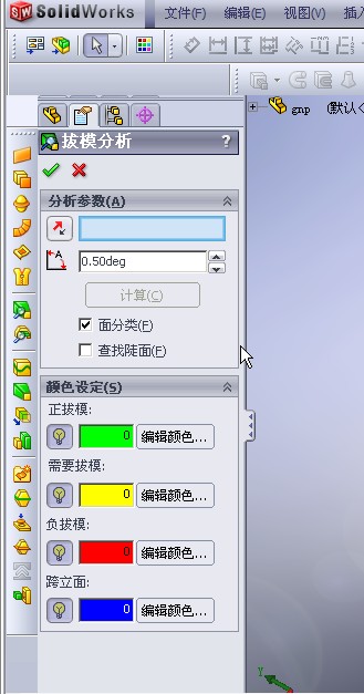

自学模具教程时,演示人员按了“拔模分析”按钮,我在2009上怎么也找不到,是不是投到2009的“分型线”门下了,效果是不是一样啊?

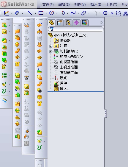

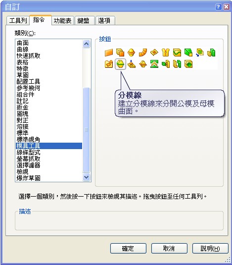

由于SW的功能太多、太复杂,如果一次将所有的功能载入,将会带来操作上的不便。, F# E0 J/ b: ^5 w/ N4 p( B+ i
所以SW2009默认只是将一些常用的功能放到了菜单和工具栏上,其它功能需要自己添加上去。
- g3 u( C9 Q/ Z* L! i( A0 w3 g, p关于模具的功能如下:
发表于 2009-10-16 18:24:45 | 显示全部楼层 来自: 中国福建福州
SW的很多命令,没有在快捷栏里。
