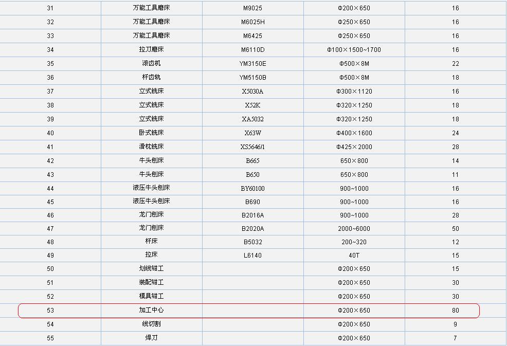

机加工零件价格是由零件的材料费、辅料费、人工工时费、燃动费、设备厂房折旧、刀具工装摊销、制造费用、管理费、财务费、包装运输费、税、合理的利润等等合计而来,一般根据当地的行情和行业标准计算。--批量生产和单件生产的定价标准完全不同,特别是人工费,刀具工装费,设计制造费等!
( a1 Y: m3 s% z  {
, `: K; E9 X' T  D+ ?8 t市场机加工价格一览---仅供参考http://www.3dportal.cn/discuz/viewthread.php?tid=458526&page=1( Z$ A9 W1 v2 s. k

发表于 2009-9-18 15:55:16 | 显示全部楼层 来自: 中国辽宁沈阳
4楼给的附件价格太低了。
