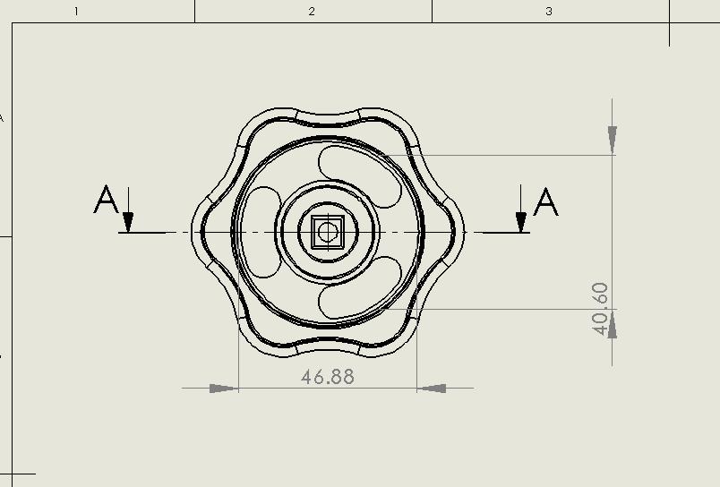

我用零件模型生成工程图,状如六瓣梅花,想标注总宽和总高,但只显示圆弧中心距,请知道的朋友赐教,谢谢!

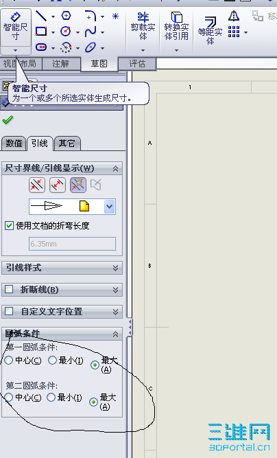

发表于 2009-9-18 15:11:38 | 显示全部楼层 来自: 中国北京

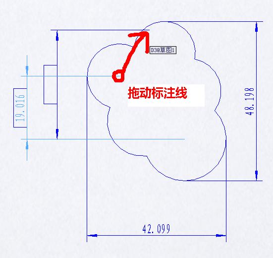

发表于 2009-9-18 15:14:06 | 显示全部楼层 来自: 中国河南郑州
按着Shift键选择两边的两段圆弧;或者标定之后,拖动标注线的起点从圆心拖到圆弧上也行。7 N) E6 ~9 \  z) x# V  p
 楼主| 发表于 2009-9-18 15:23:33 | 显示全部楼层 来自: 中国江苏南京
多谢三位前辈赐教!!!4楼的方法我觉得最方便实用还好记,谢谢!
发表于 2009-9-18 15:38:41 | 显示全部楼层 来自: 中国河南郑州
哈哈,这个小技巧经常会用到的,整圆、半圆、圆弧都可以这样用,特别是标键槽时,其实可以简单理解为“按下Shift捕捉最远点”。

发表于 2009-9-18 15:56:24 | 显示全部楼层 来自: 中国北京
按着shift,直接拖
