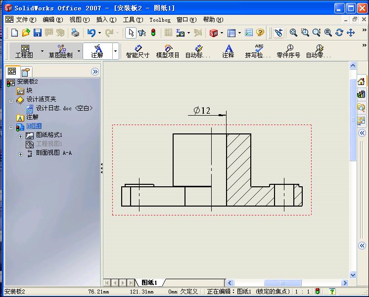

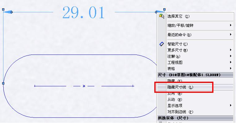

尺寸标注---更多属性---显示-尺寸线--选择显示第一端或显示第二端,试一下
发表于 2009-9-18 15:58:10 | 显示全部楼层 来自: 中国河南郑州
右键单击要隐藏端的箭头——隐藏尺寸线,这时尺寸引出线还在,同样,右键单击它——隐藏尺寸延伸线,搞定。

 楼主| 发表于 2009-9-18 16:59:34 | 显示全部楼层 来自: 中国江苏南京
谢谢,这两种方法我都用过了,但与GB要求的半标注相去甚远,半标注是在半剖视图中标注孔必须要使用的方法,因为只剖了零件的一半,没被剖到部分的边线是不显示出来的,所以根本无法标注。

在工程图上画一个点和中心线,就可以标注了!

谢谢,已解决了,还是在尺寸属性对话内,选择不显示尺寸线与尺寸界线完成的 未命名.JPG , o2 G$ b( }- u& p+ L6 T/ J7 v3 B
