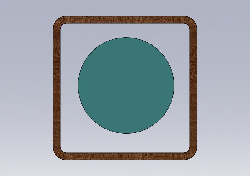

[求助] 装配体中使用配合方法直接将圆中置?
发表于 2009-9-18 17:39:35 | 显示全部楼层 |阅读模式 来自: 中国广东深圳
装配体中使用配合方法直接将圆中置?(论坛不支持7zip的附件上传)

发表于 2009-9-18 17:43:42 | 显示全部楼层 来自: 中国北京
不知道楼主什么意思.楼主有简单办法么?" k; X7 [# X2 Q  A* g
要是我做,方框来个辅助中心轴,和圆柱同心。或给圆也弄个辅助轴,俩轴重合。

发表于 2009-9-18 20:04:39 | 显示全部楼层 来自: 中国河南洛阳
画两个零件时使两边关于标准基准面对称,然后,装配时让两个零件的两个基准面相互重合就行了。
 楼主| 发表于 2009-9-18 21:08:04 | 显示全部楼层 来自: 中国广东深圳
原帖由 寂静天花板 于 2009-9-18 17:46 发表 http://www.3dportal.cn/discuz/images/common/back.gif& ~/ B9 \2 H4 V
用两次宽度配合
我使用高级配合时候,不知道怎么操作,宽度配合:但圆形只有一个面,不知道怎么处理。。能详细点吗?谢谢!
 楼主| 发表于 2009-9-18 21:08:37 | 显示全部楼层 来自: 中国广东深圳
原帖由 lystar 于 2009-9-18 20:04 发表 http://www.3dportal.cn/discuz/images/common/back.gif
1 @9 ^/ Q, D% i2 D  Y画两个零件时使两边关于标准基准面对称,然后,装配时让两个零件的两个基准面相互重合就行了。
嗯,谢谢你,但现在的点是配合。。
 楼主| 发表于 2009-9-19 09:09:52 | 显示全部楼层 来自: 中国广东深圳
谢谢,原来先后顺序很重要,开始我是先选择圆,所以没有成功。谢谢!
