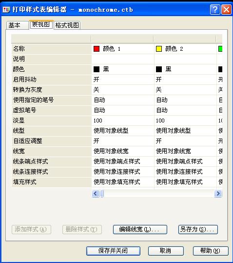

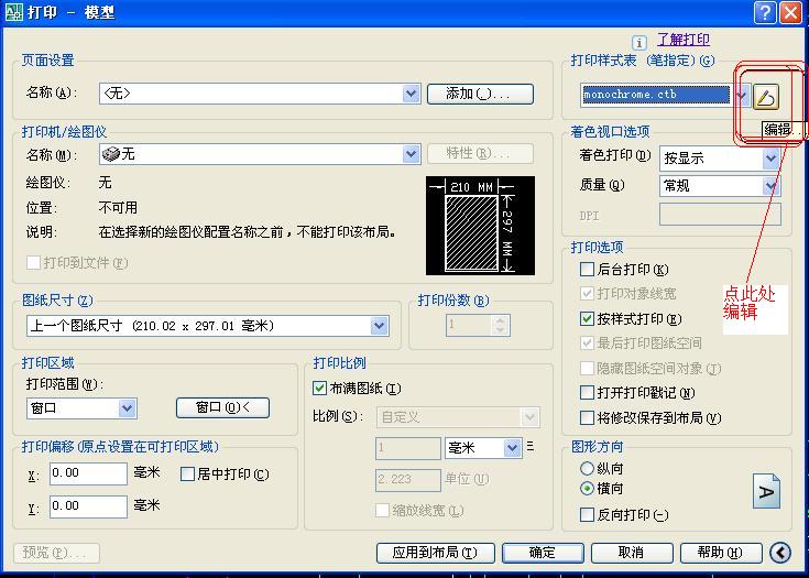

发表于 2009-9-18 19:24:59 | 显示全部楼层 来自: 中国山东
点打印样式表后面的编辑进行颜色编辑,如图:

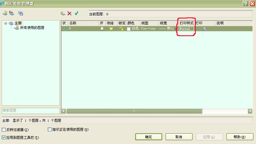

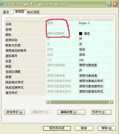

打印样式表的样式没少而是楼主使用了“命名打印样式”进行打印控制:
  j, O; O. `# {CAD对打印控制有两种方式:1.颜色相关打印样式——打印样式表文件名为*.ctb,系统自带有9种打印样式表;$ |6 l" n6 N: g) H* Y. z
                                              2.命名打印样式——打印样式表文件名为*.stb,系统自带有3种打印样式表。) `9 P$ J0 q' J, L. n1 x$ f
使用“命名打印样式”进行打印时得注意:
0 k1 U; W0 O; Y, U在进行图层设置时,打印样式不能设置成“Normal”(或“普通”)而应设置成"Style 1"或自定义的样式(而新建图层时系统默认的打印样式为"Normal" 。因为在打印样式表monochrome.stb里“普通”样式的打印颜色是“使用对象颜色”。如下图:+ }9 Q! X6 z% B* J- }; ]
M5.jpg $ s- Z. Y/ J2 `7 b: B; u7 K
M6.jpg : f, C. i! d! s8 }
如果不在图层里设置好打印样式而等到打印时在打印对话框里选择"monochrome.stb”进行打印是没有用的,此时打印出来的是彩色图形而不是黑白图形。2 H4 @6 _4 E0 |- ~3 N5 n& F
