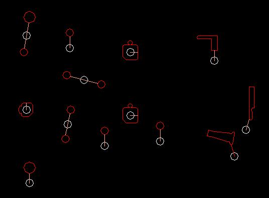

就是有大量的一样半径的圆,要在所有这样的圆的圆心向附近(最近)的图形(包括圆,多边形,异形等等的图形)画一条直线,不知道能不能实现?, x0 y: J0 I1 n* K* M
有哪位高手可以帮忙吗?

 楼主| 发表于 2009-9-19 14:03:08 | 显示全部楼层 来自: 中国广东深圳
回复 2# www1974 的帖子
另一点是图形的边,是离圆心最近的一点
发表于 2009-9-19 15:04:02 | 显示全部楼层 来自: 中国安徽芜湖
应该是可以。最好能把“大量的一样半径的圆”用图样表示出来。
 楼主| 发表于 2009-9-19 15:43:04 | 显示全部楼层 来自: 中国广东深圳
回复 4# th2009 的帖子
就这样,在白色的圆往红色的图形画直线,白色的圆半径是一样的
发表于 2009-9-21 06:51:39 | 显示全部楼层 来自: 中国江苏无锡
要是你的图形是随机布置没有任何规律的话,估计很难批量自动处理。
 楼主| 发表于 2009-9-21 07:54:49 | 显示全部楼层 来自: 中国广东深圳
回复 6# www1974 的帖子
如果画的那直线是按一定的角度呢?
发表于 2009-9-21 09:03:26 | 显示全部楼层 来自: 中国江苏无锡
关键是要识别白圆到哪些对象去找最近点。
 楼主| 发表于 2009-9-21 10:55:23 | 显示全部楼层 来自: 中国广东深圳
看来这个没办法实现了,想另外一个办法
