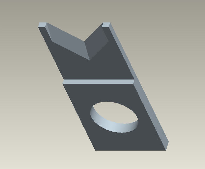

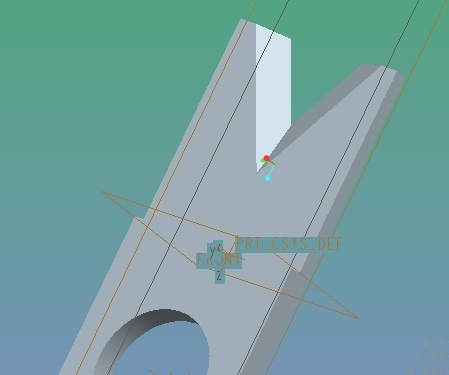

Proe用什么命令画刀口啊
发表于 2009-9-19 15:19:04 | 显示全部楼层 来自: 中国北京
用边界混合和实体化可以搞定
发表于 2009-9-19 15:21:52 | 显示全部楼层 来自: 澳大利亚
用CUT 命令,先做平面,垂直于刃口, 在平面上作草图,然后拉伸切除形成刃口.....
 楼主| 发表于 2009-9-19 15:35:04 | 显示全部楼层 来自: 中国浙江温州
谁帮忙画一个啊,我下过来看看怎么画的
发表于 2009-9-19 16:43:41 | 显示全部楼层 来自: 中国河北廊坊
是这样吗?5.0PART

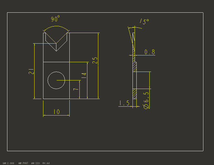

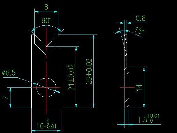

发表于 2009-9-19 16:52:33 | 显示全部楼层 来自: 中国安徽合肥
5楼的好像有问题啊
应该是这样的(4.0)
) F+ x$ z( I" q$ E" P/ d- G  z' S0 R 331.JPG   c2 ?, V: p  ?
333.prt.rar
60.92 KB, 下载次数: 39
34.drw.rar
10.84 KB, 下载次数: 16
