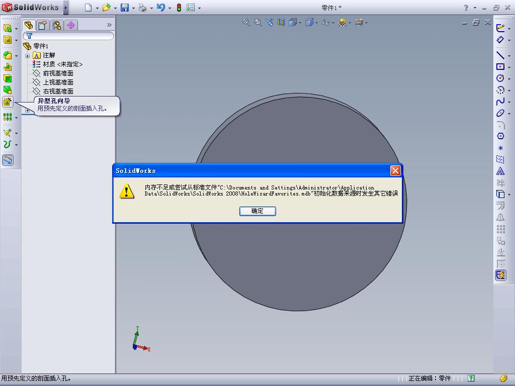

发表于 2009-9-19 21:58:42 | 显示全部楼层 来自: 中国陕西宝鸡
首先检查512内存下,是否有其他进程抢占内存资源(SW运行时,最好不要开其他软件)把他给关闭了,
0 V1 Q9 L; O; M6 M其次检查文件模板的默认位置及SW DATA文件夹的文件路径是否正确!

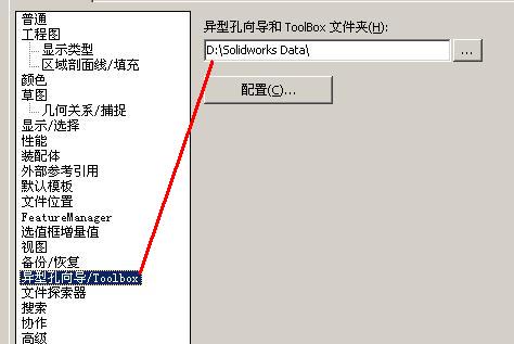

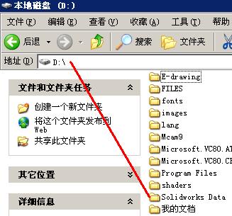

发表于 2009-9-22 12:42:45 | 显示全部楼层 来自: 中国江苏苏州
看看SW  DATA路径对不对
8 G7 F7 \0 O" J7 b6 T3 e5 u( A2 ]2 a9 d# R* H- g$ v
在你的电脑上找到 SW  DATA
