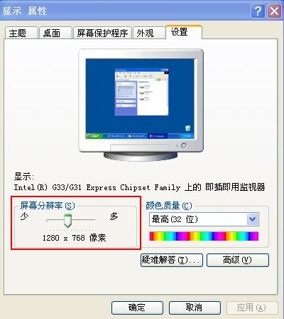

返回桌面,在空白处右击选“属性”,在弹出的对话框中的设置标签下调整“屏幕分辨率”,直至显示的圆符合楼主您的要求。

得根据显示器的规格设置分辨率设置:1024*768适合4:3类型的显示器,1280*800或1920*1200适用于16:10的显示器,1920*1080比值的分辨率适用于16:9的显示器。

最好设置成屏幕的最佳分辨率

实际上设置分辨率后图纸看起来比较费力的,还是保留原来设置比较好

设置成最高分辨率,就不会出现楼主所说的问题了。

设置成屏幕的最佳分辨率
