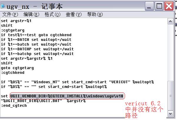

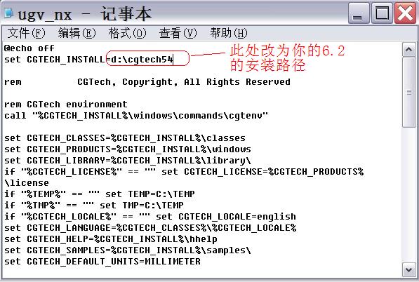

发表于 2009-9-19 22:36:02 | 显示全部楼层 来自: 中国重庆
回复 6# linchengfu002 的帖子
我用你的UGV启动UG是可以的,没有出现提示对话框
* i# U/ u# M8 r4 L+ q9 Q( \不过启动后里边没有Vericut接口,原因是接口中安装路径设置错误
. m2 X2 \/ H9 H; |+ o% x第一、是你的vericut安装路径肯定不是d:\cgtech54
  X! u' ?/ B& U第二、set UGII_VENDOR_DIR=%CGTECH_INSTALL%\windows\ugv\v18这句中的转换接口路径6.2中是没有的,6.2中是v20
+ s4 }( K' o$ ?) w8 D& l
& }3 ]  ^- `( M6 _# M% i& c0 E. V你直接运行一下D:\Program Files\cgtech62\windows\commands下的nx3.bat试一下吧
& N+ Z0 g, `- v2 t, R
, m' F! R( W2 V4 {  G[ 本帖最后由 otnt 于 2009-9-19 22:43 编辑 ]
