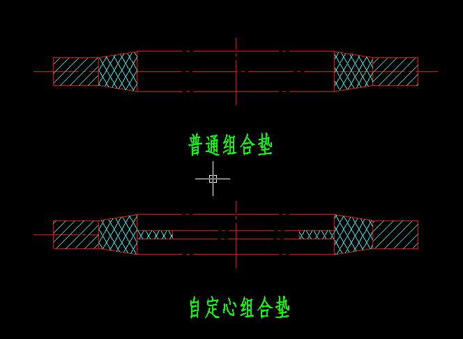

大家用多一般的组合垫圈,
  T  B5 E& q0 D+ d0 g3 m- M! L还用过自定心的垫圈,8 C: s$ V% n9 o8 z2 n
哪种密封更好些

自定心组合密封垫圈适用于公制、美制、英制螺纹的管接头及螺塞密封。无需特别加工密封槽位置,是快速和自动化安装的理想配件。8 w; w# Z" [3 r
  组合垫圈适用于以油为介质的管路中。能防止油液、燃料、水、和药品的泄漏。组合垫圈以耐油丁腈胶为主,也可根据工况条件,设计制造满足使用要求(使用特殊橡胶材质制作)的国标、非标组合垫圈。组合垫圈根据结构形式可分为A型、B型;根据包胶的不同可分为全包、半包,也根据实际工况条件进行选择。一般具有耐酸、耐碱、耐油、耐老化、耐高温等性能。
发表于 2009-9-20 19:21:22 | 显示全部楼层 来自: 中国辽宁大连
自定心组合垫圈     该自定心组合密封垫圈适用于公制、美制、英制螺纹的管接头及螺塞密封。无需特别加工密封槽位置,是快速和自动化安装的理想配件,使用温度–30℃~100℃。工作压力不得超过39.2Mpa. http://www.gzkingroad.cn/ZHDQ_clip_image001.jpg: D' I3 l: m5 ~$ j! ^# s5 L& `8 H

机械行业有标准 JB/T 982-77; 组合密封垫圈;2 Y! C+ U+ L, s( v. J9 h) d
但是该标准仅仅规定焊接、卡套、扩口管及螺塞密封用组合垫圈,公称压力400kgf/cm*cm;工作温度-25~80摄氏度;
