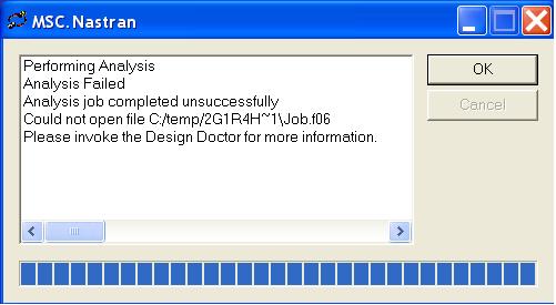

发表于 2009-9-21 15:56:14 | 显示全部楼层 |阅读模式 来自: 中国香港
按了“Define Job"后老是出现如下图所示问题。哪位高手帮忙看一下?谢谢!, d# N3 F- `$ r
发表于 2009-9-21 21:21:26 | 显示全部楼层 来自: 中国四川成都
检查c:/temp下是否有提示的文件或c:/temp是否存在。
 楼主| 发表于 2009-9-23 13:34:32 | 显示全部楼层 来自: 中国香港
我有在C盘根目录下建立TEMP文件夹。但在TEMP文件夹下没有找到求解时弹出的提示框所提到的文件。
发表于 2009-9-23 21:57:28 | 显示全部楼层 来自: 中国四川成都
temp目录是可写?
 楼主| 发表于 2009-9-24 09:04:20 | 显示全部楼层 来自: 中国香港
可以。我刚测试过。
 楼主| 发表于 2009-10-13 13:52:22 | 显示全部楼层 来自: 中国香港
这个问题是由于软件本身问题引起的,请见下面的链接。问题应该只发生在正版软件上,我想盗版的应该没有此问题。

发表于 2009-10-14 10:58:04 | 显示全部楼层 来自: 中国上海
需要安装FEA补丁了。
