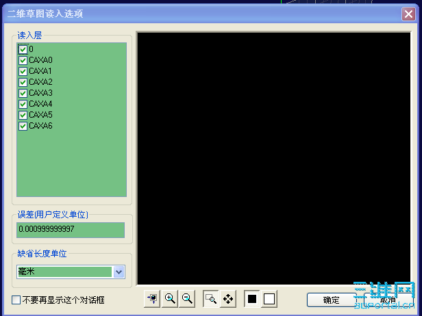

各位大侠,本人是CAXA实体设计的初学者,使用版本为CAXA2008,在使用过程中,我遇到一个问题,就是用其他软件做的二维草图在输入CAXA实体设计时,在二维草图选项中不显示任何图形,也就不能输入CAXA实体设计。我试着用CAXA实体设计自带的二维编辑工具做了个草图,输入后能够显示,可以做拉伸设计。我查了许多资料,也试着修改了工具----加载外部工具中的选项,可是还是不能输入二维草图,百思不得其解啊,希望各位大侠不惜赐教,在下不胜感激,谢谢!

您好,首先对您的细致解答表示感谢!本人非常的感激。我按照您说的这2种方法做了,第一种方法是我以前常用的输入草图方法,我试了,还是没有输进去;第2种方法我按照您说的试了好几遍,也没有成功,具体问题是读入草图中没有出现您所说的caxa.dat文件,我想这就是问题的所在吧,具体怎么解决,我不清楚,请不吝赐教,谢谢!

CAXA实体设计草图输入问题请教
按照以下方式输入二维草图时,在实体设计中出现如图所示的问题,没有找到caxa.dat文件,请教各位啦。
5 j1 W% ^$ \, q6 Y& S; U+ u0 {, [! F( q4 K: {  L
           文件→实体设计数据接口→输出草图命令,选择图板绘制好的图形右键确定;然后在实体设计的草图状态选择工具→运行外部加载工具→connector.cconnect ImportDrawingTo2DProfile,就会弹出菜单选择一个叫做caxa.dat的文件确定即可。

发表于 2013-5-28 10:02:18 | 显示全部楼层 来自: 中国广东广州
重新安装一下\CAXAIRONCAD2013r1-x86\Setup\Common\CAXA Draft Info (x86)\Setup.exe就可解决不能输入2D图的问题。
