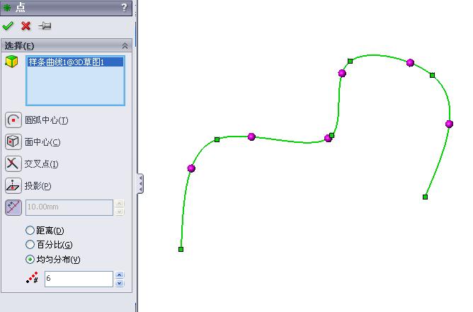

如何将草图中的直线或者曲线按照任意要求等分或者不等分?
发表于 2009-9-22 16:55:24 | 显示全部楼层 来自: 澳大利亚
放点,加尺寸约束!

这样也是一种办法,但是如果我要等分的分数很多,或者说等分的是曲线,那又如何解决?放点的方法似乎就很繁琐了,有更好的方法吗?
发表于 2009-9-22 17:05:00 | 显示全部楼层 来自: 中国山东淄博
也可以加点+阵列
发表于 2009-9-22 19:09:40 | 显示全部楼层 来自: 中国上海
各人的使用环境不一样,不能说就一定没有用。6 c8 L! U! I4 O/ F  p  l6 x4 O, y# Z
用“插入”——“参考几何体”——“点”。) t  g+ M) O1 x7 ]3 ~0 [
下图是对3d草图中的样条曲线作等分点。

发表于 2009-9-23 08:13:37 | 显示全部楼层 来自: 中国河北保定
原帖由 w_hs1 于 2009-9-22 19:09 发表 http://www.3dportal.cn/discuz/images/common/back.gif
, \2 n5 a  V. l- D4 }7 h( b各人的使用环境不一样,不能说就一定没有用。5 A9 O  u% b* C( H8 i7 g; u4 v. h
" j$ n9 ^5 [0 P下图是对3d草图中的样条曲线作等分点。
3 S, J0 C$ K) I" Y( R, E0 |, O9 D7 B
1442226
大师,每次都是你给解决实际问题,不像有些人那个帖子都能看见他的身影,但没看到他给解决什么实际问题,希望你这样的人越来越多,那种人完全消失
发表于 2009-9-23 08:14:58 | 显示全部楼层 来自: 澳大利亚
还是不老的回答准确!
