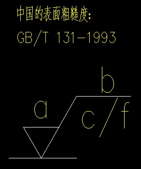

请教大家一下,下面这个粗糙度上各符号表示什么意思啊?请高手指点,小弟先谢谢了!
 楼主| 发表于 2009-9-23 13:14:42 | 显示全部楼层 来自: 中国浙江杭州
巴西人的。
发表于 2009-9-24 15:01:35 | 显示全部楼层 来自: 中国北京
巴西,楼主被你吓到了! 8 @' J* M* _2 U5 E2 c& y& l
我根据我国的标注意思“踩一下”呵呵,仅供参考!
6 \1 ~8 n! {: z1 I) t0 Mto和b:表示加工要求、镀覆、涂覆、表面处理或其他说明;! M+ S; M8 X( B) I7 x" _4 a
E和c:表示取样长度或波纹度;4 u6 I6 y  ^% k: C
S和f:表示粗糙度间距参数值或轮廓支承长度率。6 _  {, r% O. u0 ]
呵呵猜想,仅供参考!
