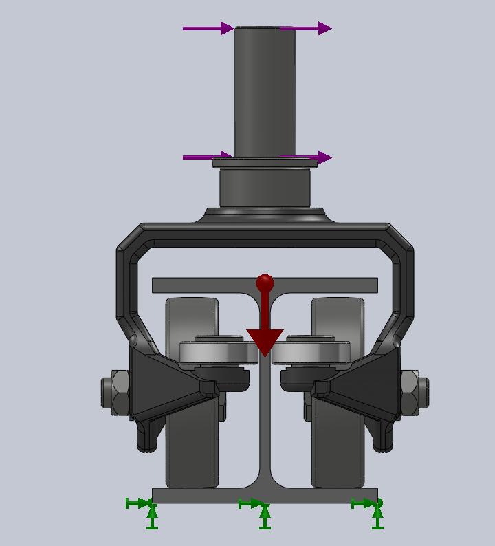

小车在静态时受横向力作用,H型轨道是固定的。" i  E; p5 c* }5 _& \; w; x1 V
我先是设定了全局接触类型为:接和&兼容网格,
" r( J4 j* g  H# B" E; @( ^: E再设定零部件接触(两走轮,H型轨道)为无穿透,
- F7 |, k2 E/ P又设定了局部接触(小导轮面与H型轨道面)为无穿透。
7 |8 N" }+ U; ~  H4 i7 [) _( H
$ U- k6 m1 O* X( Q8 q运行是成功的,可是得出的结果是错误的,  5 f3 A+ L7 j+ L  F% Y7 o# H
请问这种情况下怎么设定接触类型?

设定轮子与工字钢可能接触的面组为无穿透。用零部件接触不能找出所有可能的相触面组。比如你图中的应该把大轮子上面与工字钢形成的缝隙处加上无穿透接触。
