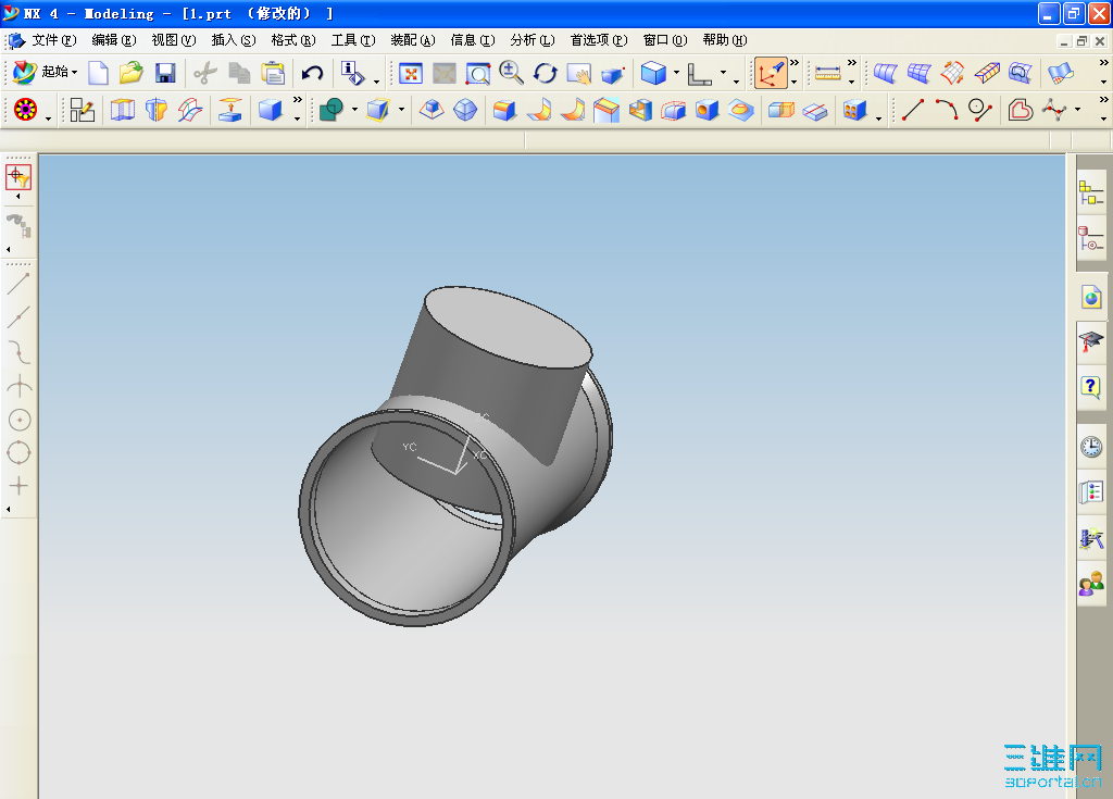

先提取大圆管外径曲面,然后用实体修剪命令,以刚提取的片体做工具体,注意保留方向。

还是没搞明白,大圆管外径曲面提取是在剪裁命令后提取还是前,还有我画的没片体,我用的是NX4.0的,请说的具体些可以吗

当然是修剪之前提取大圆面了,用它做修剪工具,记住修剪是实体修剪(特征操作工具条里的),不是曲面修剪。抽取片体的命令在特征工具条里。

谢谢,基本上明白你说的是什么意思了。。

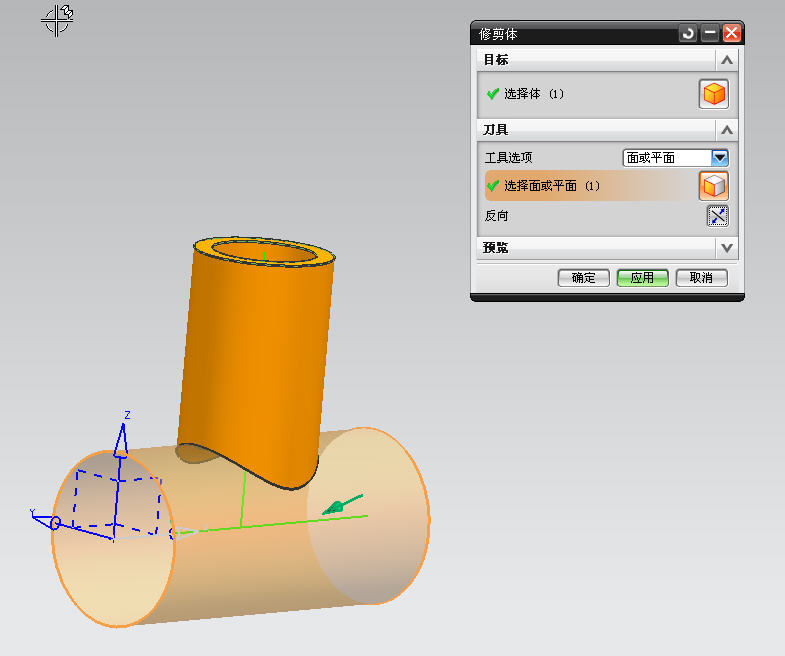

用修剪体命令用得着先提取面吗??好像直接选面就可以直接修剪了

不提取面也可以,选工具面的时候过滤为“单个面”就行了。

也可以用替换面的方法解决

再不懂 直接分割它 选择圆柱的上板部分 然后确定  再选择下面 圆柱表面 确定 再把下面那删了 这样多做一步

修剪功能应该是可以的
