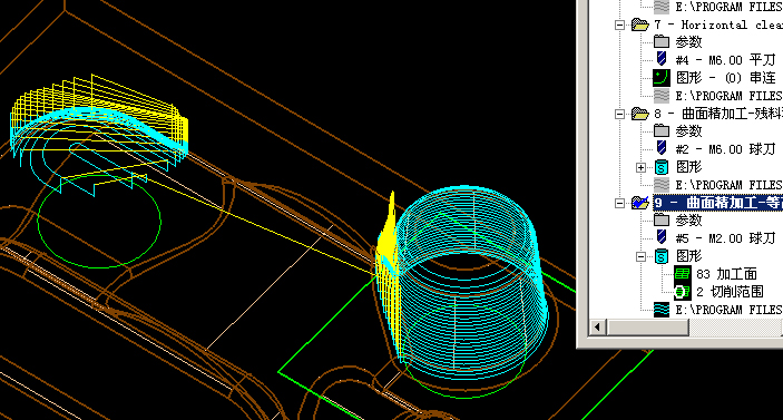

不知道楼主是不是要的这种效果2 h/ P& \9 U1 D" d' p% o3 O" W

两个范围只能像楼上这样了。
如何你是想它像平行式加工那样只走两个范围中间的那部分是不行的。

MC9.1可以修剪刀路吗?

我估计讲的两个封闭轮廓之间的区域,如两同心圆之间。

多谢各位的回复。就是想在2范围中间走刀,我也知道不行。已经想到解决办法,用个大外形算完刀路后用MC的修剪工能就好了。再对回复的兄弟说声谢了。
