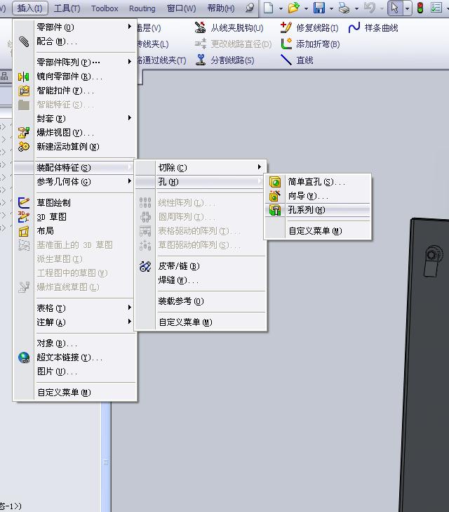

发表于 2009-10-20 20:09:21 | 显示全部楼层 来自: 中国广东佛山
孔系列能帮助你。
