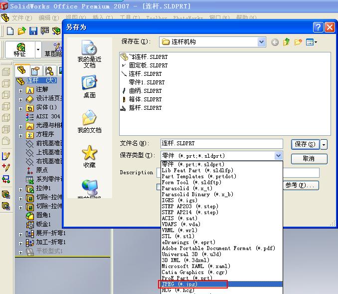

SW为什么不能直接保存成JPG图片格式?只可以存成TIF格式

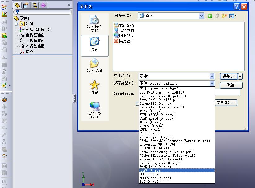

我的07版的也只能存成TIF格式的,想用JPG格式的话只有用ACDSee了,不知道什么原因。

发表于 2009-10-15 20:51:47 | 显示全部楼层 来自: 中国上海
什么人说的SW2007不可以保存为JPG图片的?我用的就是SW2007,没有问题。
发表于 2009-10-15 21:02:47 | 显示全部楼层 来自: 中国山东聊城
可能与中文目录有关,存到英文目录下试试。

发表于 2009-10-16 07:46:24 | 显示全部楼层 来自: 中国浙江温州
低版本的需要一个保存补丁,就可以存在中文目录下,而且名称可为中文,不用就只能用英文名称保存为非中文目录了。

发表于 2009-10-16 11:57:32 | 显示全部楼层 来自: 中国山东临沂
另存的时候在下拉菜单中有JPG格式
发表于 2009-10-16 15:13:29 | 显示全部楼层 来自: 中国浙江温州
原帖由 zlxn999 于 2009-10-16 11:57 发表 http://www.3dportal.cn/discuz/images/common/back.gif
& B0 h( }; T; D# g- r" c$ Z# F2 k另存的时候在下拉菜单中有JPG格式
" ?) a. |5 ^, r4 e6 U1 \1 A, M
2 S% O6 y- h% x$ k9 h# H
老兄,他是另存为jpg时貌似保存了,一看原目录却没有这个文件的吧。

发表于 2009-10-16 16:41:07 | 显示全部楼层 来自: 中国陕西西安
楼上有回答了,存非中文目录,非中文文件名试试
发表于 2009-10-16 16:47:47 | 显示全部楼层 来自: 中国四川德阳
下载14#提供的补丁就可以了,我以前用07版时打了补丁就能以中文名字保存为jpg格式了。
发表于 2009-10-16 18:00:03 | 显示全部楼层 来自: 中国广东深圳
楼上的已经说了是中文路径的问题。
