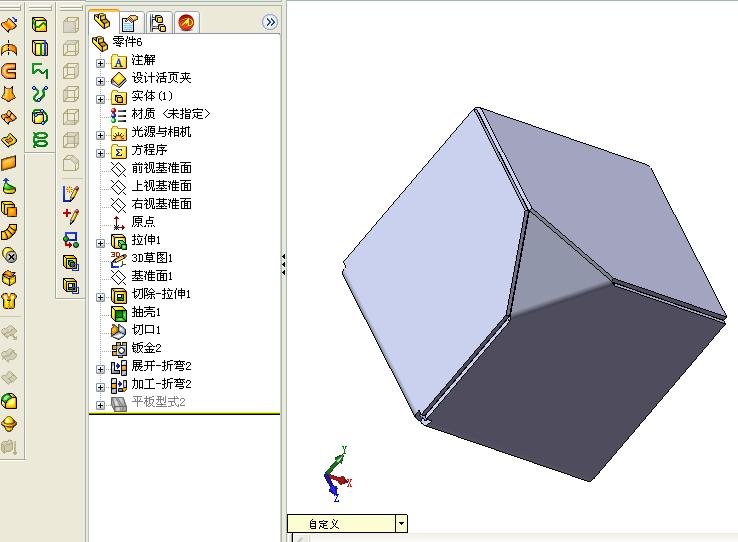

求救.jpg 如图; H* a/ r; q& A8 M8 g' Y- L  b
大虾么帮帮忙

我这边要的是一次性展开图纸 :( :( :(

先发一个给你看看,看到特征树就应该知道该怎么做。

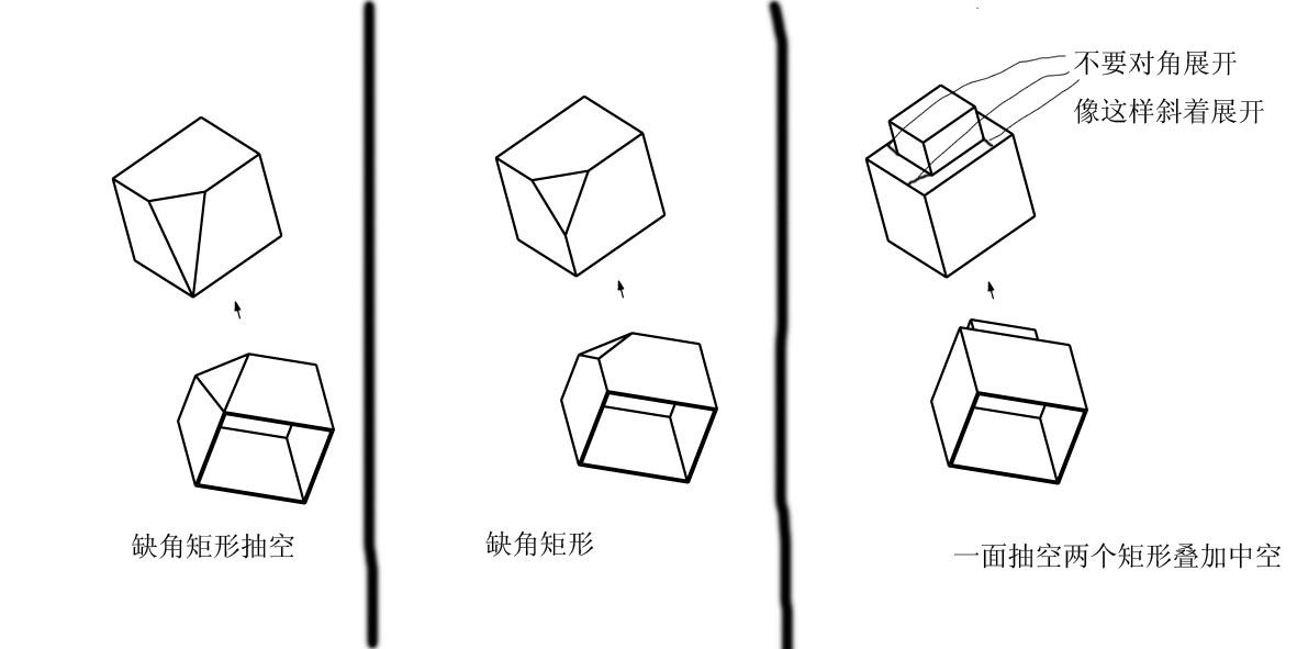

 楼主| 发表于 2009-9-25 13:03:56 | 显示全部楼层 来自: 中国江苏苏州
楼上的理解错了: w8 b& ^4 {  S' o. U2 |' D; J/ k
那个斜面不是空的
 楼主| 发表于 2009-9-25 13:04:47 | 显示全部楼层 来自: 中国江苏苏州
只有一个底面才是空的 ;) ;) ;)

 楼主| 发表于 2009-9-25 14:50:15 | 显示全部楼层 来自: 中国江苏苏州
我用的钣金,不行啊  那个角要处理下否则是展布开的
$ Q1 T. D# b  r$ }1 Y7 o2 h大虾么帮帮忙载

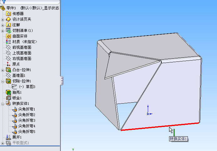

发表于 2009-9-26 08:20:01 | 显示全部楼层 来自: 中国山东青岛
我用的是09,采用转换钣金,做了一个
主体.rar

我用的是sw2007版本,
发表于 2009-9-26 11:58:59 | 显示全部楼层 来自: 中国江苏苏州
可从实体切口到钣金
发表于 2009-9-27 09:49:44 | 显示全部楼层 来自: 中国浙江宁波
很难吗?8 S; Z& [, u7 ]) g9 A
我觉得分分钟搞定的事呀.
6 o" P; \% m9 A  K- n; `; X用PROE或SW,先画图体,抽壳,转钣金,开缝,展开,方法一样,
2 I/ [. y9 |- @3 L8 U3 u2 G( y. |如用CAD,画出三视图,斜边处做几根辅助线.搞定.
2 k/ C& \( b! `' }7 k :lol:
发表于 2009-9-27 09:52:13 | 显示全部楼层 来自: 中国浙江宁波
关键是缝要开对,要易于折弯加工.这个需要你有点钣金加工工艺经验& w+ }! I9 V/ ?5 j: d
不然画出来加工不出来呀不易加工,笑话就大了& G0 ?/ ~( D, S( ^/ y5 h5 ~! A5 u# t
小弟从事钣金工作多年,就见过不少所谓钣金工艺工程师画出来的图不能或很难用公司现有设备和工艺加工的,) ]% A( W4 `+ z4 a/ j1 v
如果你从事钣金行业,你就应该先了解工艺再弄设计,这样会事半功倍. titter
