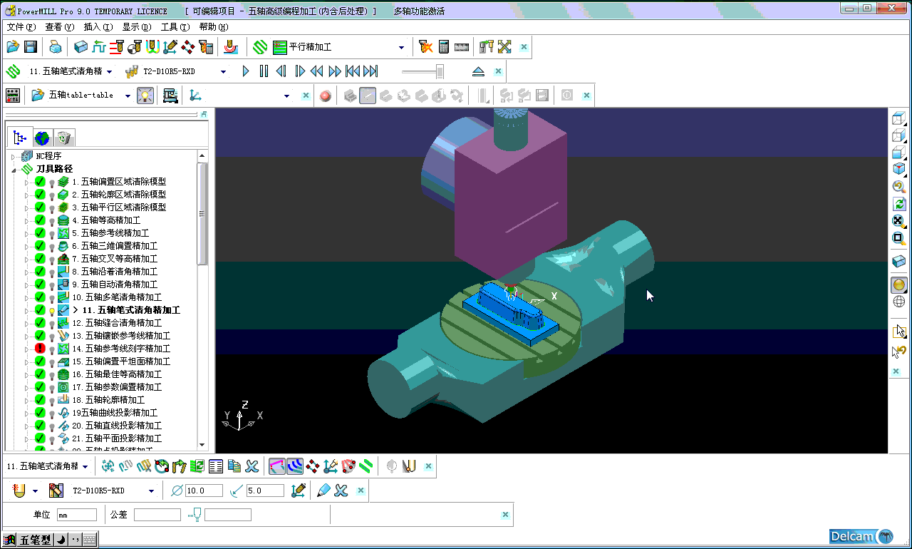

powermill仿真模拟机器可以用三维造型软件制作及编程定义!
6 a5 I$ _7 ?1 Y  ^. {$ ]1 V( K$ L' o如果你设计的好的话(与真实设备一样)可以用它测试刀具路径: s: G$ K  W: N8 ?
和程序,来检测机床的碰撞和刀具过切等,powermill本身就具备
2 v3 B6 B1 T. J  h  m机器仿真模拟这种功能可以代替VERICUT软件,(在这里重申一下
3 D2 `/ i* T/ W9 ipowermill机器仿真模拟有她的好处,VERICUT软件也有她的优点,
# a% v  @( L; X: V0 J9 o如果没有优点那DELCAM公司的PowerMILL2VERICUT1206
, d  O6 v/ S+ ]" ^3 Z软件干嘛做出来啊!谁喜欢哪款软件是他的自由,我无权干涉,
% C0 p( e! B9 t$ r这只是我个人的观点!
! c" L0 x( M" I# \: D4 ?如果不信的话,你可以试验一下!
4 I$ K- z' p" O/ e4 B6 n下面是我做的非常简单的仿真模拟机器!你也可以做的更复杂一些,这取决于你自己! :lol: :lol:
" d$ n2 z4 W/ G) _5 b
# n( {& I4 o4 j% z0 h( U' o! z 1.JPG ! W% w3 Q5 a( U; |* i
! W6 b/ ^+ [8 e* K( U9 R+ q5 k* f  K: q/ q! s

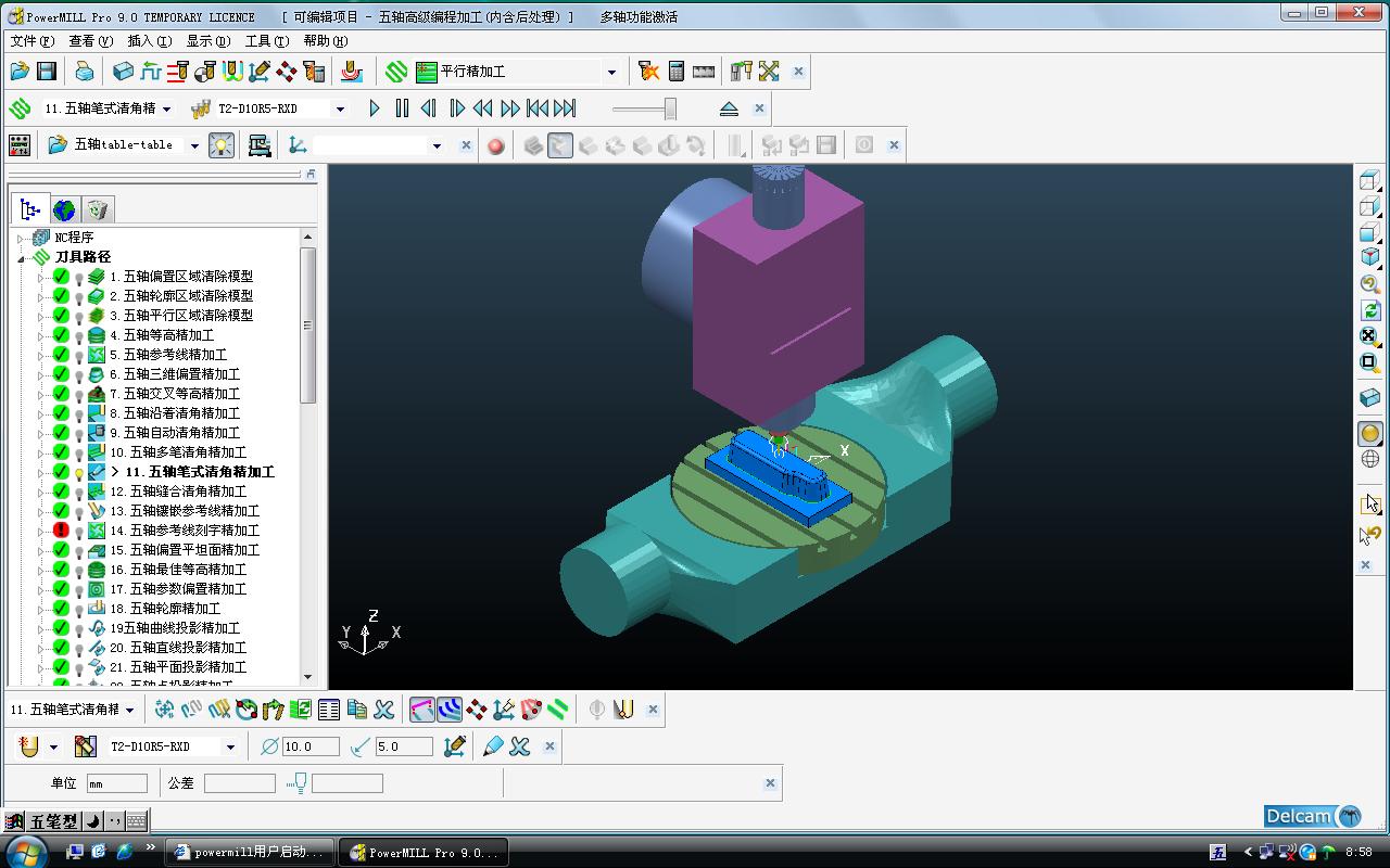

下面是我用SolidWorks 2008制作的机器仿真模拟时的情况!% @5 d, J% s; ~4 S- y
" s, J2 k* _2 M5 \ 2fgedt.gif 0 V/ K" @* \) k3 ]
& c/ Z( S- Q5 I% Y7 a
3 m0 v6 H: E4 X; u& n; `: d, ?; |下面是附件!
8 W# i. @6 T+ [! s/ |. T: V MachineData.rar (363.92 KB, 下载次数: 424)

回复 13# liwei_ray 的帖子
如果你设计的好的话(与真实设备一样)可以用它测试刀具路径; s1 T: y6 w3 q
和程序,来检测机床的碰撞和刀具过切等,powermill本身就具备$ o% x$ ?/ p+ h% H9 j
机器仿真模拟这种功能可以代替VERICUT软件,(在这里重申一下, H8 z1 h7 d: T- q! `
' z6 M$ V6 e6 E如果没有优点那DELCAM公司的PowerMILL2VERICUT1206
- T5 v) J5 H, n: g. z6 ~软件干嘛做出来啊!谁喜欢哪款软件是他的自由,我无权干涉,' R; @! \3 S( P* B; S$ e
这只是我个人的观点!)
% _2 D6 t8 w/ Q/ V, y: M2 D" \. o0 s% N1 O
也请你理解理解!powermill仿真模拟机器如果是山寨版的VERICUT不也一样吗?
3 f6 q% x8 B! [) G! \5 M) i: P
* x* d( j5 j! v) Q/ A' z. L[ 本帖最后由 wangzibo341224 于 2009-9-26 14:16 编辑 ]
