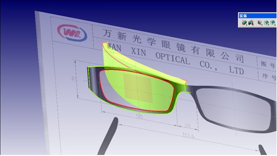

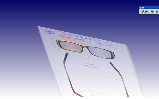

& U; o" o: o8 o/ N9 h, d1.        把提供的眼镜效果图导入到TD Styling模型里。利用效果图构建镜框的草图,如图所示。绿色线框和红色线框。
3 U4 C$ Y8 n' w" r& K6 c5 M4 q& W
TD Styling之眼镜三维建模、渲染介绍

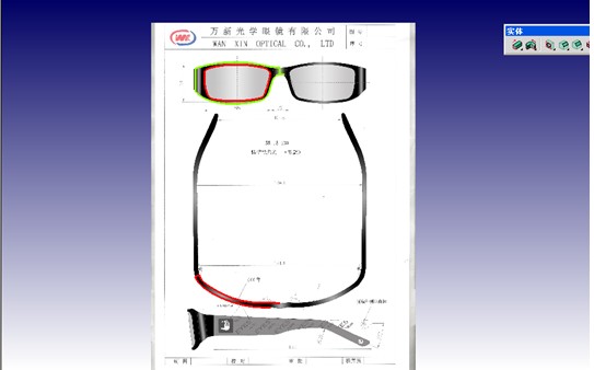

! J, @5 }4 Q3 G: x6 J2.        因为效果图是在一个平面做的,而模型是在三维空间里完成。因此我们需要把俯视图中的红色线框,移动复制到相应的空间平面里。如图所示+ Y% o( u! q: z4 O7 W8 [  W4 I7 y
& I! f; o& Z1 ^1 Z& W& X0 g0 D( z- R

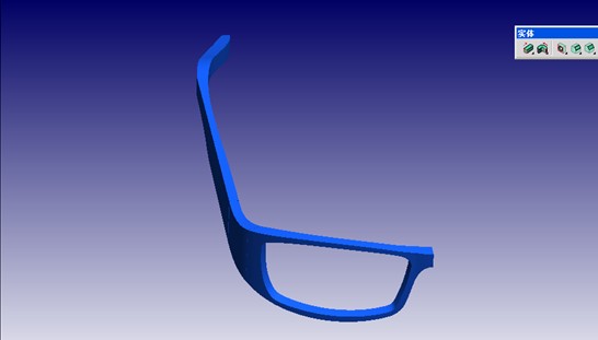

$ D8 i4 q& I3 k0 H& @3.         进行实体拉升,然后布尔运算求交集,做出镜框。如图所示
8 Z) ?- F5 X  z" s8 Y; \& Y

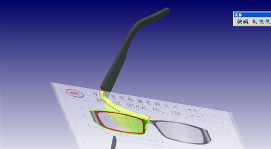

4.        依照上述方法做出镜腿,如图所示
, R6 d* V+ G, V' G$ P, W

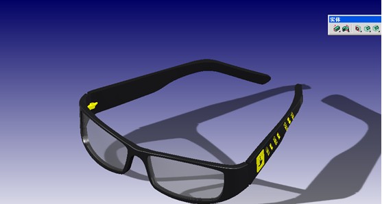

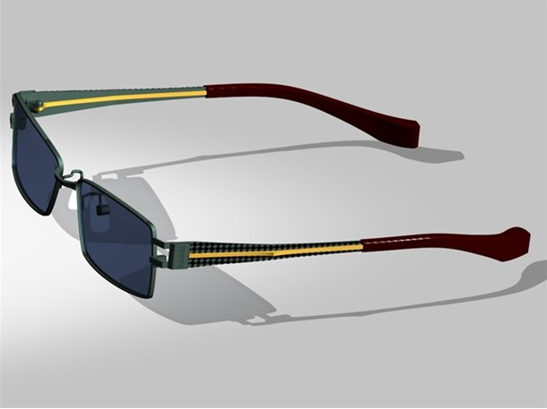

6.        分割主要零件,添加眼镜的其他细节部分,最后镜像。在这里我们添加各个零件所需要的材质。镜框、镜腿为塑料板材的,装饰件以及合页为镀金效果的金属件。动态渲染效果如下:, A) B" D7 K; A5 U, |: ?. d
6 n# \' A  A5 S( f( V

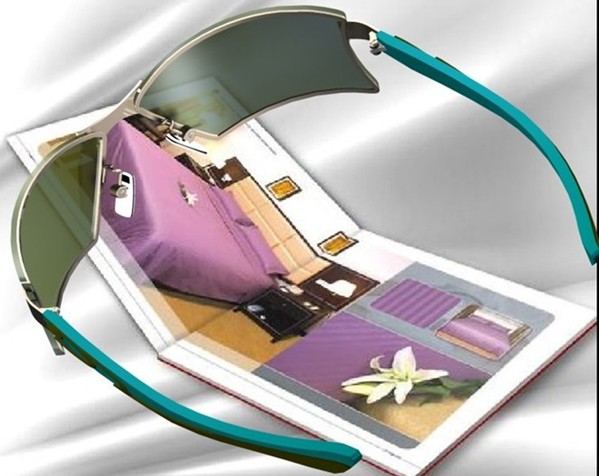

( S- q5 Y8 U" |5 r& J+ p5 n7.        下面介绍下静态渲染,渲染的三要素:材质、光源、环境。这要把这几方面调节好,就可渲染出非常逼真的画面。当然要想达到非常好的效果,还需要耐心的调试。

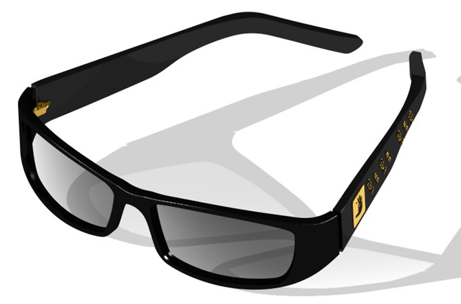

; D' X( u7 m' X" Y7 t) m% Z8 ]下图为万新光学的设计师在培训期(5天)后完成的设计作品。- h* W- O+ W: \6 I3 N
6 `: Q' c* V( Q' s& x* F, r" u1 k
: N2 e+ Z# m. f2 h+ M& i9 v6 }1 o
. q* O+ g2 |8 ]" Z. X: g
# u6 g3 o' g3 k
