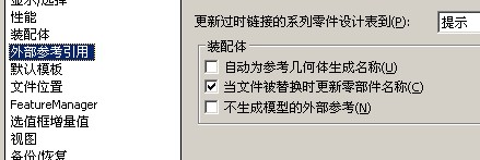

 楼主| 发表于 2009-9-25 13:17:08 | 显示全部楼层 来自: 中国重庆
问题解决一半。
: }6 `5 ^. U. }7 B% V- T: b4 j3 \3 ?系统选项-外部参考引用,勾选:更新文件名称。
8 H6 j  E. \/ v. B9 T! s, \, s2 K+ Z1 k' e0 c8 b  Z6 A
就是批量重命名该如何解决?
