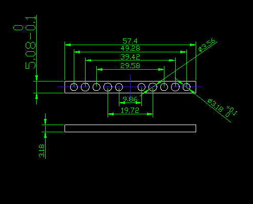

[求助] 该冲件如何排料比较合理?

樓主這是什么材料的?4 G) X7 b- R, p; h
5 m3 U: E+ e8 h/ d0 q
孔邊緣只有不到1mm的距離,對于沖壓件來說,產品本身的設計就是不合理的。極容易發生踏角。
0 O4 s- Q) l7 I0 M0 R0 R% S
" n6 I6 J: h1 M% s如果非要做,建議改落料后機加工。

用线割也可以啊,用冲压就不现实了。
