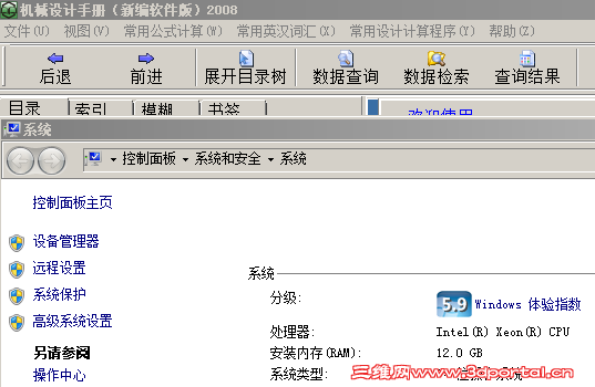

发表于 2011-10-20 16:17:15 | 显示全部楼层 来自: 中国广东广州
我的系统也是WIN764位  软件用着没问题0 W3 j# f6 K, t' @/ p5 J! D* c
发表于 2011-10-20 16:21:41 | 显示全部楼层 来自: 中国广东广州
目前WIN7 64位对于32位软件大多兼容的很好的,对部分专业软件不兼容
