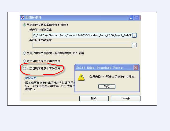

正常安装完 标准件服务器、机械库、管道库后,启动标准件管理器添加标准件,默认第一项,然后默认指向机械库的DDB文件(C:\Solid Edge Standard Parts\Standard Parts\3D-Standard_Parts_V8.50\Parent_Parts\Delivery_DB.CS.PL.v8.50.ddb) 点确定后,出现提示,必须选择预定义一个标准件文件夹!!!不知道哪里出了问题 原来没有遇到过!  截图如附件7 b* b- \. t& T8 I9 K; ]9 m

发表于 2009-9-27 15:16:06 | 显示全部楼层 来自: 中国上海
你就把这个DDB库文件删除,重新创建一个新库,然后再用添加到库的方法
 楼主| 发表于 2009-9-27 15:37:32 | 显示全部楼层 来自: 中国江苏苏州
还是不行,问题依旧,期待!( Y: `/ e9 a: c+ i: X2 D+ I8 I3 e

发表于 2009-9-27 18:54:57 | 显示全部楼层 来自: 中国浙江温州
原帖由 wanily 于 2009-9-27 15:37 发表 http://www.3dportal.cn/discuz/images/common/back.gif
; `' [' r( v+ W3 F+ H* [' C8 M" N还是不行,问题依旧,期待!
0 f! V: w8 \; J: T" e$ _& I- v1 r, n5 E  }! ?5 J" P1 S
步骤错了,先装管理员,再装标准件库
 楼主| 发表于 2009-9-27 20:12:19 | 显示全部楼层 来自: 中国江苏苏州
原帖由 wtongong 于 2009-9-27 18:54 发表 http://www.3dportal.cn/discuz/images/common/back.gif
/ O8 b/ Q: k3 b6 Q  s
9 n' R) i6 Y( Y( J% p' z4 f$ A/ t
: i9 X+ i# c5 L6 H9 N: H+ Y9 K步骤错了,先装管理员,再装标准件库
* \+ b  S3 s! Q1 P! F
7 X# b1 ~0 r2 n0 ^. }
$ W) b! S& l; |2 m
是这样装的 ! 先标准件服务器-------------机械库 ------管道库
发表于 2009-9-27 20:27:32 | 显示全部楼层 来自: 中国浙江温州
原帖由 wanily 于 2009-9-27 20:12 发表 http://www.3dportal.cn/discuz/images/common/back.gif
. t; [( x2 }2 z( M! j+ s4 e& ]4 E8 U& X: P9 ~6 L: m2 H; E7 d) K0 m5 `$ H
7 j8 q( L: W( ?4 @3 ^% T7 U8 f2 x5 K3 t, i; I( q# n' U

 楼主| 发表于 2009-9-28 08:21:24 | 显示全部楼层 来自: 中国江苏苏州
感谢王总的热心帮助,可装完后没无变化,标准件很少,记得以前好像就是用第一个装的

发表于 2009-9-28 21:13:52 | 显示全部楼层 来自: 中国安徽芜湖
你打电话问问UGS,; e. n! ]$ N3 H3 E) f
其实标准库没有单独安装的,' W; D0 [, X8 o* [" x
应该是内置的,
' V/ _. b' H# _0 {我的就是。2 |9 p2 V8 I5 }6 k! z
当然标准零件不多了。. j: [& {0 p% C. H% b2 z+ }" q; v
至于管件还是自己画,保留成标准件吧

 楼主| 发表于 2009-9-29 10:55:38 | 显示全部楼层 来自: 中国江苏苏州
回复 9# heyantian 的帖子
何工好,安装步骤是这样走的,应该没有问题!
" R) t) H- n( t' f, D
, l% V' F( M! I! t我用的是ST版  有时间时候麻烦您加下QQ115449613    远程帮忙看下!
; i0 q* v$ e3 F/ L4 e/ Z: g6 o* `7 Z* R/ g* }# ~- q4 s
小弟不胜感激!
 楼主| 发表于 2009-9-29 11:19:21 | 显示全部楼层 来自: 中国江苏苏州
原帖由 alex.wei 于 2009-9-28 21:13 发表 http://www.3dportal.cn/discuz/images/common/back.gif
) m5 l. j/ b* `1 M" Y' V6 A4 v. v0 \9 n你打电话问问UGS,7 K3 a; y# K+ X2 J
其实标准库没有单独安装的,. l& k5 Z7 N. r9 t- {6 T) I8 X
应该是内置的,9 l& j! l8 p1 s# R1 `# G* k# t
我的就是。
1 R# _$ m2 R, E6 Y+ P# i7 J* G当然标准零件不多了。8 @$ M  I2 R5 a7 H2 R
至于管件还是自己画,保留成标准件吧
" h7 U; d9 T1 z/ \5 r+ n8 k. n% V$ j. b( a& d" j
有一个标准件库的  生成后里面比较全面  ( t  o. [  v2 v3 {# s6 R
使用很方便
发表于 2009-9-29 11:20:33 | 显示全部楼层 来自: 中国四川成都
回复 10# wanily 的帖子
我的也是ST的,按照Heyantian的方法装的,没有出现你说的问题呀,只是我觉得这库太占地方,还用不上,所以又卸掉了。
 楼主| 发表于 2009-10-9 09:29:00 | 显示全部楼层 来自: 中国江苏苏州
问题依然存在 重装也没有解决!期待
发表于 2009-10-9 14:34:13 | 显示全部楼层 来自: 中国上海
原帖由 wanily 于 2009-10-9 09:29 发表 http://www.3dportal.cn/discuz/images/common/back.gif3 G7 q7 `: A* G
问题依然存在 重装也没有解决!期待
7 }+ Y' z0 i# ~+ T4 h$ }这么难装呀
& E- c6 v3 @6 d0 ]8 T# @对了,有个 标准零件配置向导 这个里的文件夹路径和你实际的路径一致么?你的安装路径是默认的,还是有更改?
