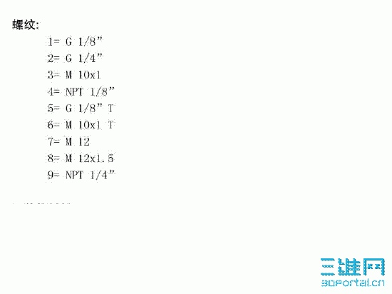

劳驾M10*1 T 中T是什么意思?代表什么?谢谢!

错了吧?请再看看图。

 楼主| 发表于 2009-9-28 10:44:07 | 显示全部楼层 来自: 中国北京
没错!好几个样本上都是这么写的!# d3 x# i5 O0 E3 y5 _2 k

发表于 2009-10-11 19:07:40 | 显示全部楼层 来自: 中国上海
没见过这样的标注,至少国家标准中没有。0 w' v+ N* P9 S6 m7 e: \) ^1 g6 ?3 z
既然是样本,可以问问厂家;或者也可以认为他们写错了,是在瞎写。
发表于 2009-10-11 20:45:08 | 显示全部楼层 来自: 中国上海
T就是TAPER的意思。

发表于 2009-10-11 22:29:56 | 显示全部楼层 来自: 中国山东烟台
原帖由 evtepe 于 2009-10-11 20:45 发表 http://www.3dportal.cn/discuz/images/common/back.gif; I  R+ j7 a  X: q
T就是TAPER的意思。
( l5 E8 s: p( c# _* s- R6 b. p
应该是公制锥螺纹的意思,大家继续发表看法。
 楼主| 发表于 2009-10-19 08:40:50 | 显示全部楼层 来自: 中国北京
公制螺纹有锥螺纹吗?
发表于 2009-10-19 19:28:34 | 显示全部楼层 来自: 中国山东烟台
原帖由 wqj0621 于 2009-10-19 08:40 发表 http://www.3dportal.cn/discuz/images/common/back.gif- P! M: x8 V0 M- _, _% ]( G
公制螺纹有锥螺纹吗?
0 D2 s( l, _& l6 y& b/ `6 g$ x看看下面的图就知道了,24°的位置就是锥螺纹。
