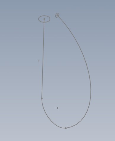

遇到难题,诚请高人出手援助,感谢。
5 n, `. y, o! N9 u* E如图,用放样能否做出来,或者用其它方式怎么做出来???

应该可以做出来的,两端轮廓选两个圆,路径设置一下就行了吧。

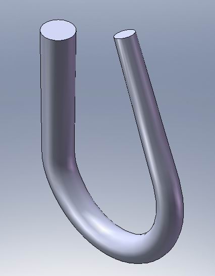

楼上的,你是不是要这个效果?* O3 E; h8 V) O4 Q0 `8 n7 Z
我的是07版的。

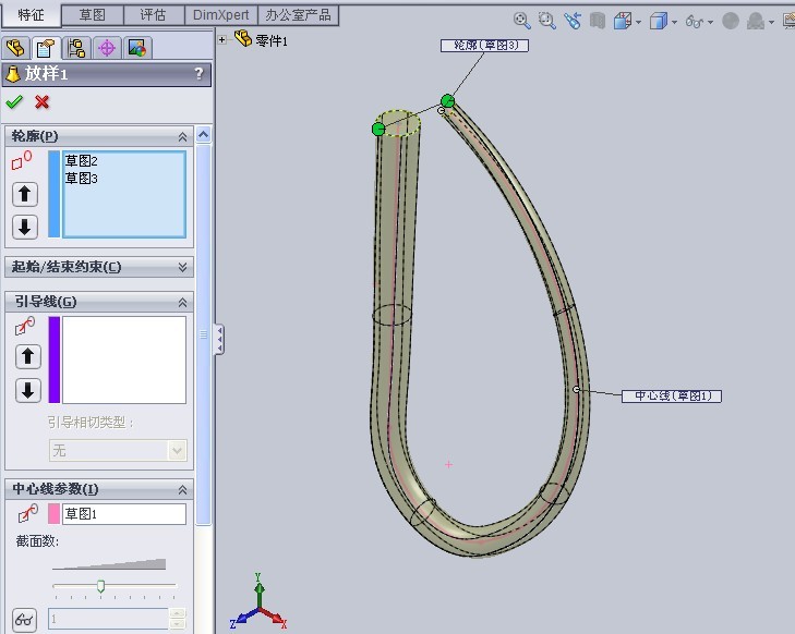

放样时要注意选项,如图:
: H' Y. a) h. S, e+ | 001.jpg
& I8 K9 y8 m1 \! `: S9 s$ @& f- g: c7 m3 V% \( `: h* y! l. i
附件为2009版本。

 楼主| 发表于 2009-9-27 21:16:14 | 显示全部楼层 来自: 中国安徽蚌埠
谢了高手相助
