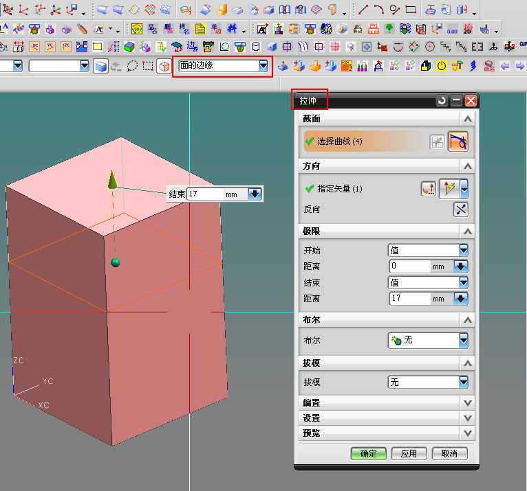

UG4.0.25为何拉伸实体上的平面自动进入草图,这很烦.害得我选面的边来拉伸
发表于 2009-9-28 11:17:04 | 显示全部楼层 来自: 中国山东济南
当用拉伸命令时,有直接选轮廓线和草图两种方法,如果鼠标放在平面上而没有过滤选择的话就进入草图,所以,要解决这个问题,一是选择是鼠标指针放在面的边缘(线)附近直接选边缘线,二是在过滤器内控制,如“面的边缘、区域边缘”等,就不会直接进草图了。

4。0内也可以一次选择完面的边。同lw19790213说的一样

这个帖子可解决你的问题。
, ]7 ~$ O% H9 R: U1 h6 GUG拉伸体时,不自动进入草图的解决方案
 楼主| 发表于 2009-9-28 16:40:56 | 显示全部楼层 来自: 中国广东东莞
回复 7# -KASA- 的帖子
学习了,不错
发表于 2009-9-28 16:42:48 | 显示全部楼层 来自: 中国广东惠州
LS的链接写的很清楚,谢了
