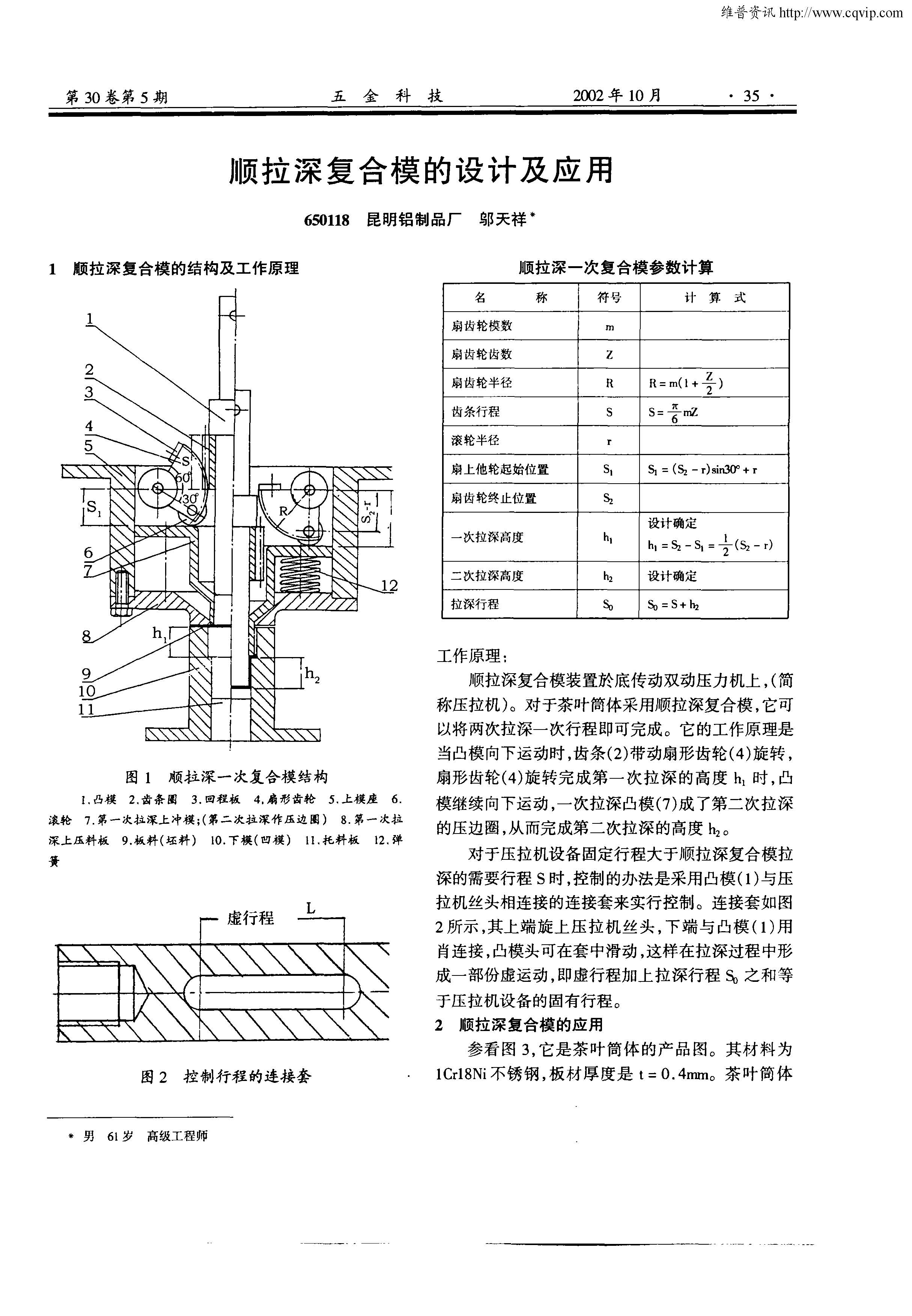

[分享] 顺拉深复合模的设计及应用
发表于 2009-9-28 16:03:43 | 显示全部楼层 |阅读模式 来自: 中国黑龙江伊春
顺拉深复合模的设计及应用_页面_1.jpg 0 U1 |4 @) u. A$ N9 Q% w; {: d, s

受教了,用齒輪來實現兩端拉伸,不失為一種好思路。
4 z& G) d' J7 u2 ^1 z7 B' Y4 g! {3 X9 c; e* T* ?+ o& t
不知道該齒輪要用什么材料?
