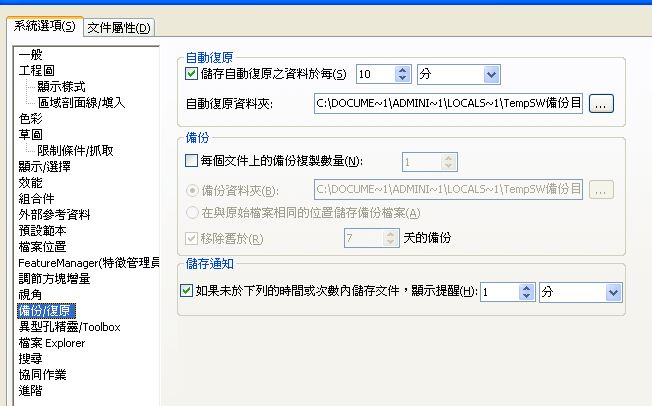

发表于 2009-9-29 08:49:25 | 显示全部楼层 来自: 中国广东惠州
可以設定自動儲存時間比如每1分鐘這樣損失的最多是1分鐘画的圖.
& S: B' k2 T0 z, k但前題是你的硬盤要夠快,否則画圖反應會慢.6 M# q- {8 Y: Y* @( D6 h0 ?

 楼主| 发表于 2009-9-29 08:56:35 | 显示全部楼层 来自: 中国江苏苏州
回复 6# danilso 的帖子
谢谢你的帮助
