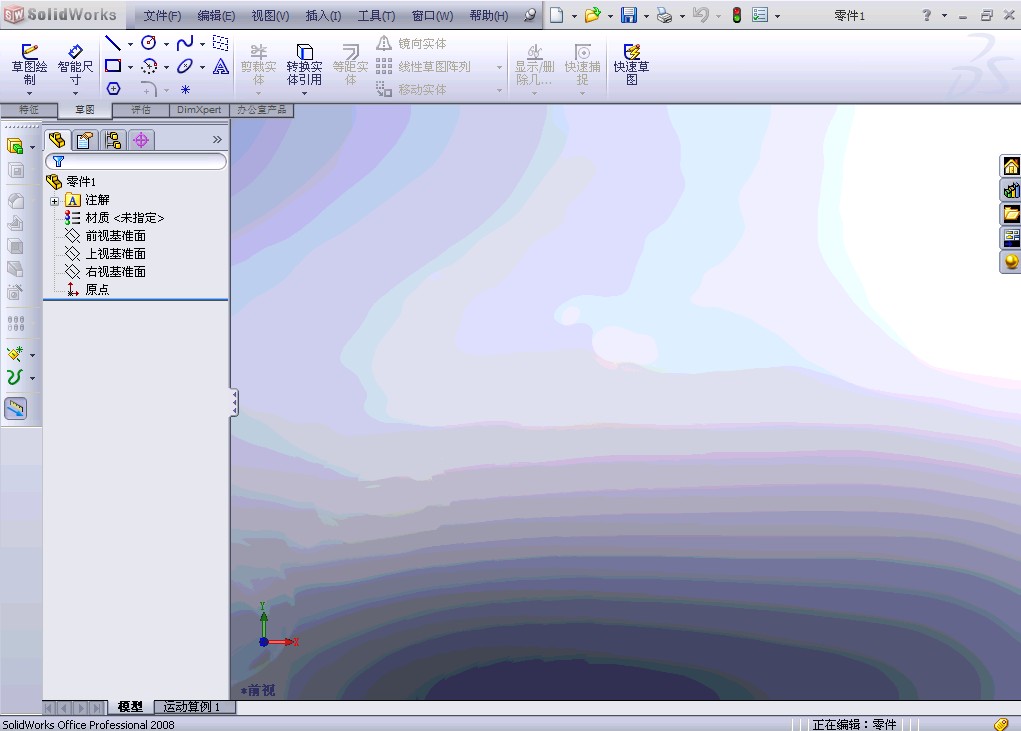

未命名.jpg 工作面怎么成这样了 有知道怎么办吗 谢谢高手了 我已经下载了2个软件都这样 是系统的事吗

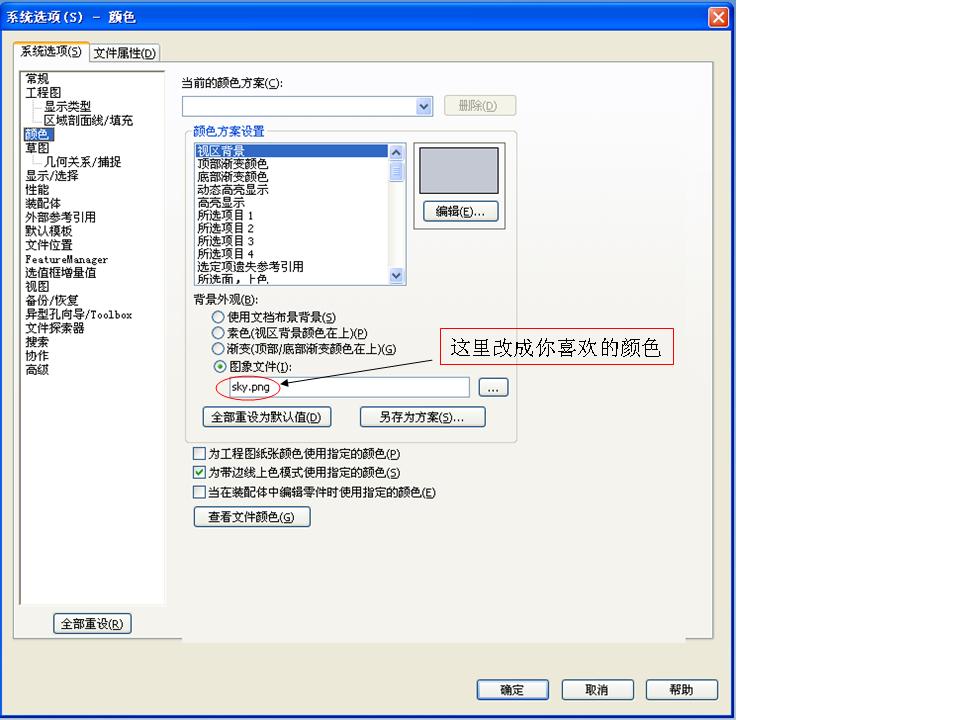

在选项里面改改试试看。
发表于 2009-9-28 21:18:24 | 显示全部楼层 来自: 中国江苏苏州
把色卡换了

不行啊 还有别的办法吗
发表于 2009-9-28 22:10:11 | 显示全部楼层 来自: 中国广东深圳
你的显卡或者驱动会不会有问题?

上次我把电脑桌面属性里面有个设置选项,然后有一个颜色质量,我改成了16就变成这样了,改成32就好了。
