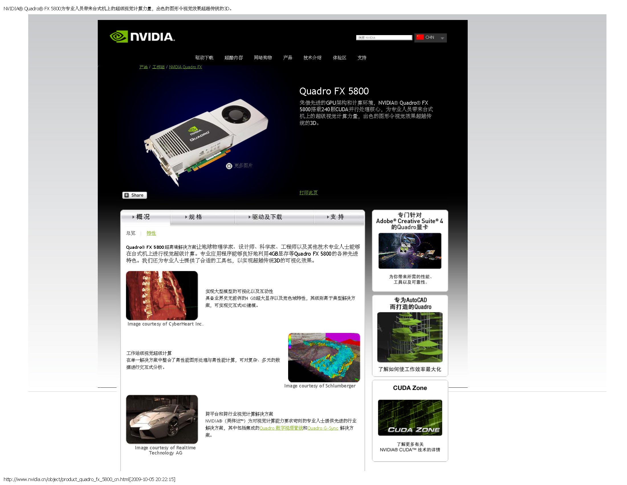

发表于 2009-10-5 20:31:03 | 显示全部楼层 来自: 中国广东东莞
如果楼主的公司的主管人员同意这个型号是最佳选择Quadro FX 5800,自己掏腰包的则是这两个恰当Quadro FX 580或者Quadro FX 3808 \3 J) j; V5 j3 y
