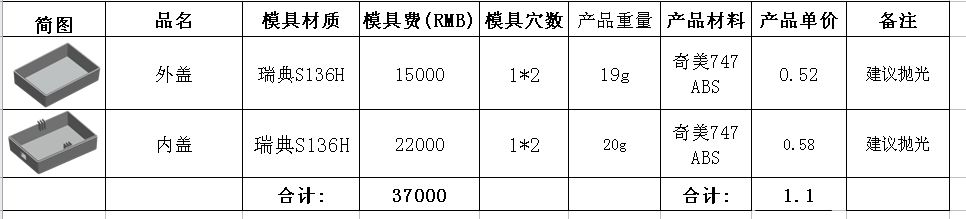

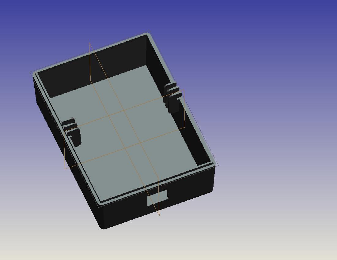

請教各位, 像附件塑殼模具費用約多少 , 射出後成本單價約多少
, b3 y2 D% j3 f; ~5 f
, ?7 e" C" Q) |% ?0 ]! k+ v1. 壽命要求 100k pcs ' A& t; r+ N: `$ L: d/ H' c
2. 表面細咬花--放電5 G3 M% \+ D/ N5 {) M
3. 1 模2穴
! e% I% q2 p( d; I  s5 y' \4. 成品 ABS 材質: t" G7 {. X& S# ^; C
5. 74 x 56 x22 mm

发表于 2009-9-30 10:01:54 | 显示全部楼层 来自: 中国广东广州
请问楼主制品表面細咬花--放電,烤漆--白+銀粉出来制品表面不光泽,能解释一下吗?0 [% w0 s! P: Z9 v8 `
应该是制品表面要求亮面。

 楼主| 发表于 2009-9-30 11:08:20 | 显示全部楼层 来自: 中国台湾
細咬花一般都會再噴漆, 主要是展現質感的問題:)   感謝提問

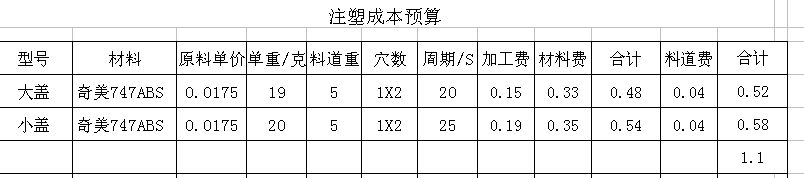

发表于 2009-9-30 15:46:11 | 显示全部楼层 来自: 中国广东广州
回复 8# vinwang888 的帖子
每台注塑机每天的生产总价值(约800—1500)/班产量=加工费

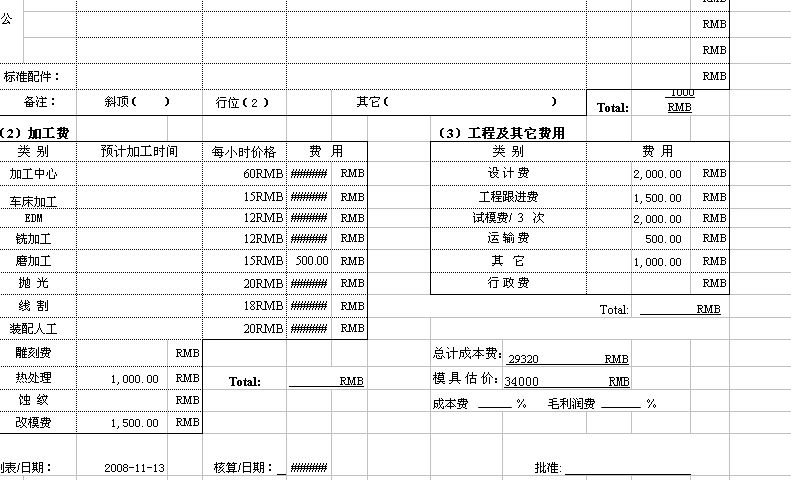

发表于 2009-10-8 09:24:56 | 显示全部楼层 来自: 中国广东东莞
開兄,我想請教一下,你的模具費用是如何算出來的。# F! J- K$ S0 g- m
9 j$ I  w0 L" |; y- O
這方面實在不熟啊。
 楼主| 发表于 2009-10-9 11:01:52 | 显示全部楼层 来自: 中国台湾
開亮兄  謝謝你在單價上  詳細的解說 .  模具費方面有這樣詳細的資料嗎?  你本身是業務還是老闆
' B8 m, ^' f6 h# f' g5 v+ W在那上班??  看看是否有配合的機會
发表于 2009-10-9 11:06:57 | 显示全部楼层 来自: 中国广东广州
回复 11# vinwang888 的帖子
一定有机会,欢迎你经常来交流!
8 }; O0 ^- Q# Z" h- w. t提供一份报价资料让您参考

 楼主| 发表于 2009-10-12 08:14:50 | 显示全部楼层 来自: 中国台湾
再請問一問題 , 你cycle time 如何預估出來的
发表于 2009-10-12 11:32:11 | 显示全部楼层 来自: 中国广东广州
回复 15# vinwang888 的帖子
首先评估出模具加工量,然后根据自己工厂的加工能力来定。
