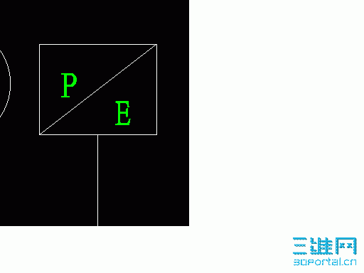

发表于 2009-10-5 02:23:28 | 显示全部楼层 来自: 中国陕西西安
有些图是这样画的,我觉得比较合理。
: R( X, M& `% f
没有标准符号,见 压力传感器.GIF 过这样画的。
- e3 T9 E& c; k/ D) u% i; L/ u* w( N: F8 S( c$ j( T% b

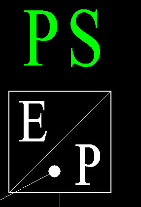

发表于 2009-10-5 13:54:23 | 显示全部楼层 来自: 中国江苏无锡
我们公司是这样画的
参与人数 1三维币 +1 收起 理由

发表于 2009-10-5 14:44:18 | 显示全部楼层 来自: 中国广东东莞
好像都不对吧?P是对的,相当于液压系统的压力代号P,而另一个信号输出应该对应电压或电流信号输出,所以另一个字母应该是U或是I吧?
1 d, i! }% N$ A2 G$ h6 ~5 l我们公司用的传感器是P/U,压力检测输出压力信号.

发表于 2010-10-19 11:03:31 | 显示全部楼层 来自: 中国河北秦皇岛
P E的形式也有的
发表于 2010-10-19 11:22:33 | 显示全部楼层 来自: 中国云南昆明
E可以改写成I(输出为电流信号)或U(输出为电压信号)

发表于 2016-7-7 09:15:21 | 显示全部楼层 来自: 中国山东青岛
四楼五楼都对吧。3楼的反了。是压力信号变电信号,不是电信号变压力信号。原理方案还要在E侧画虚线,进入比例阀放大器输入端或者电控系统。
