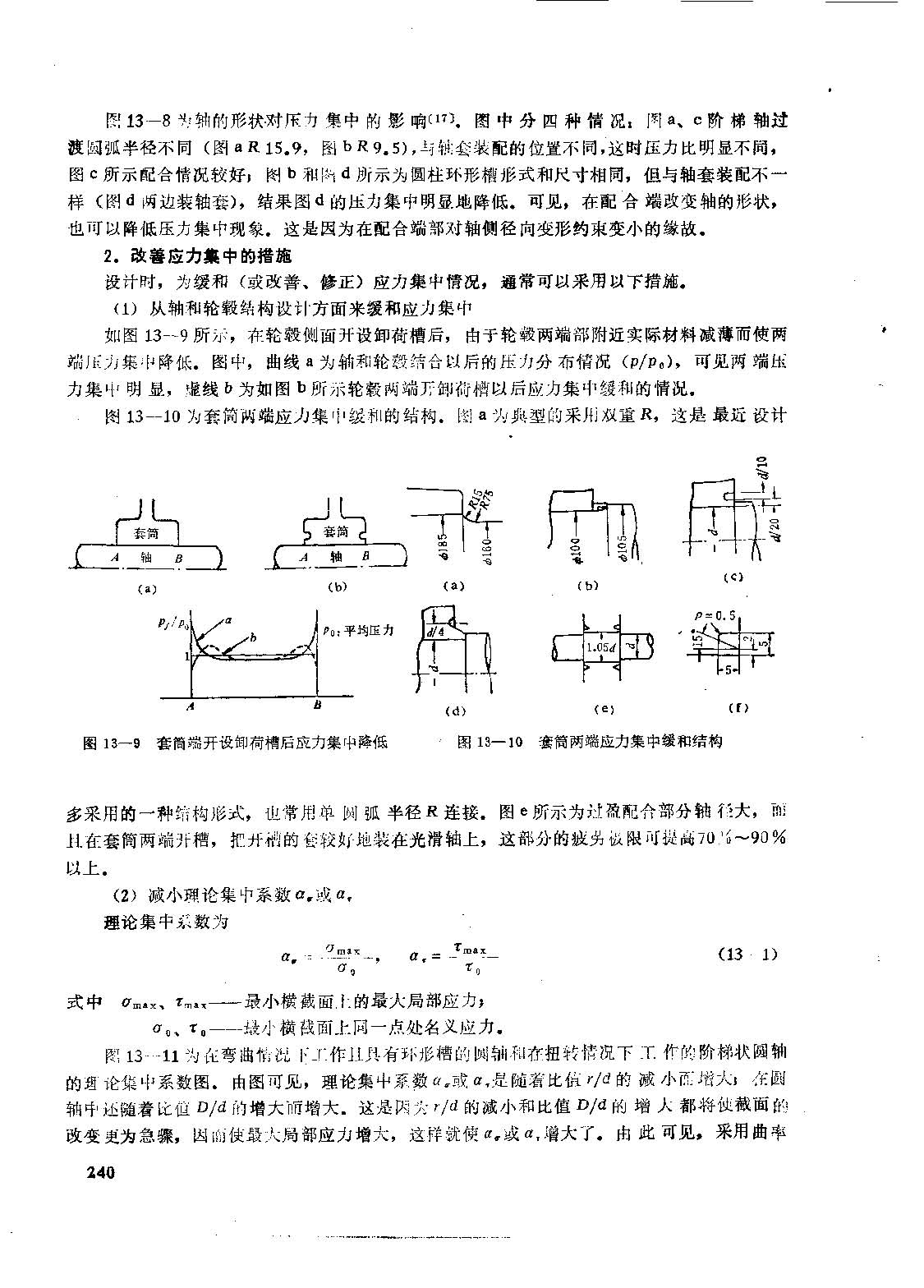

发表于 2009-10-1 22:41:43 | 显示全部楼层 来自: 中国上海
可以在轮毂端面开卸荷槽,详见附图。附图是《过盈联结的设计、计算与装拆》一书的240页。该书在论坛中就有。
& Z& _6 N: `( Rhttp://www.3dportal.cn/discuz/viewthread.php?tid=356487&highlight=%B9%FD%D3%AF%C1%AA%BD%E1%B5%C4%C9%E8%BC%C6%A1%A2%BC%C6%CB%E3%D3%EB%D7%B0%B2%F0
