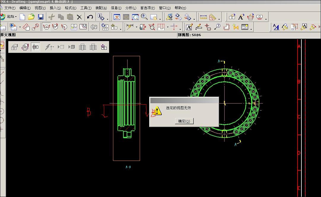

问题如下图,我在主视图上建立一个剖视图了A-A,想在A-A剖的基础上建立B-B剖,可是弹出的对话框为视图无效?
 楼主| 发表于 2009-10-2 20:27:47 | 显示全部楼层 来自: 中国上海

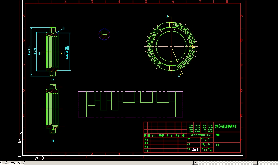

大家注意了,上面的图是用旋转剖做的。
 楼主| 发表于 2009-10-2 20:51:42 | 显示全部楼层 来自: 中国上海
我想在ug中得到如图所示的效果,不知道在UG中该怎么做?4 v$ p3 }+ n8 b# ~
在UG中用---剖视图---做的剖视图可以在剖,但是用---旋转剖或着展开剖命令做的就不能了,
' d. Z" x7 O: c' A* i" ~, X, O希望大家多多指教啊。
 楼主| 发表于 2009-10-3 11:04:52 | 显示全部楼层 来自: 中国上海
麻烦大家指点指点啊

 楼主| 发表于 2009-10-4 09:27:24 | 显示全部楼层 来自: 中国上海
你用旋转剖,然后再在旋转剖视图上做剖视图试试,我的4.0怎么不好用,老是显示---选择视图无效,急啊,可否指点指点。
发表于 2009-10-4 11:30:42 | 显示全部楼层 来自: 中国河南洛阳
包括6.0.4.3,旋转剖视图有问题,特别是对于复杂的装配部件,很容易出错
 楼主| 发表于 2009-10-8 12:17:27 | 显示全部楼层 来自: 中国上海
看来ug工程图这块不太适合机械设计,有的图纸要转到CAD修改一下才能出图。
 楼主| 发表于 2009-10-8 13:22:24 | 显示全部楼层 来自: 中国上海
回复 5# fjp010922 的帖子
可以在旋转剖视图的基础上再剖吗?可否赐教?
